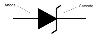

ich habe gerade keine 18V Zenerdiode zur Hand...
aber eine 15V und eine 2.7V, darf ich beide in Reihe schalten für ca.
18V?
Danke

Solange die Polarität nicht umgekehrt wird, so dass die 18V-ZD wie eine
normale Diode leiten muß, darfst du das.
Allerdings musst du berücksichtigen, dass der 2,7V-Typ keine Zenerdiode
ist, sondern aus einigen hintereinandergeschalteten gewöhnlichen
Diodenchips besteht.
Solche "Zener"dioden werden also in Flußrichtung betrieben, während
richtige Zenerdioden in Sperrrichtung betrieben werden.
Das heisst, du musst die beiden Dioden nicht gleichsinnig, sondern
antiseriell hintereinanderschalten.

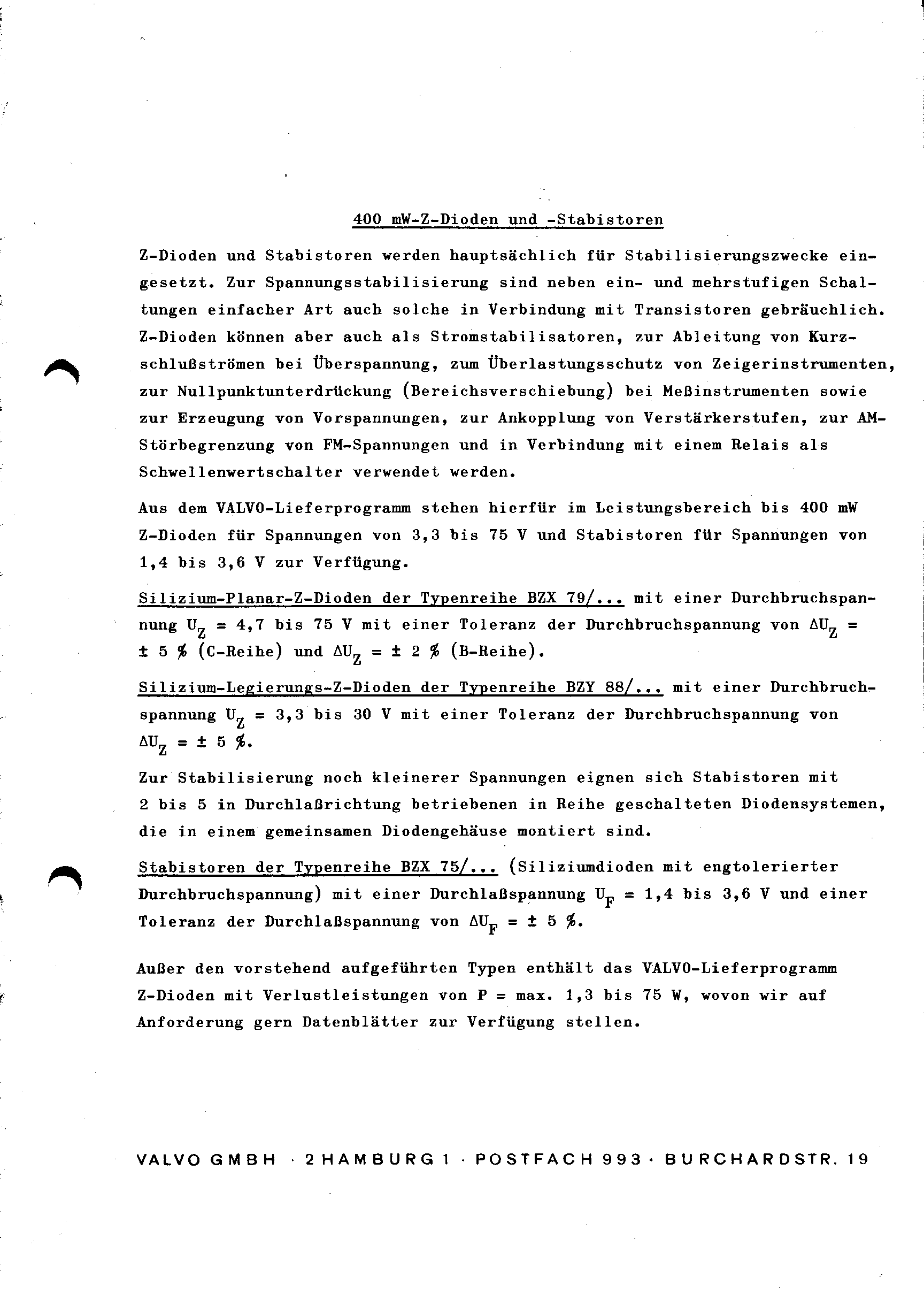

von foo (Gast)
WehOhWeh schrieb:
> Hat hier wer ein Datenblatt zu einem solchen Fake?
Kein Fake:
von WehOhWeh (Gast)
foo schrieb:
> Kein Fake:
Interessant, danke.
Sowas scheint nicht mehr allzu üblich zu sein, kann einem aber
vermutlich durchaus bei Reparaturen noch unterkommen.
