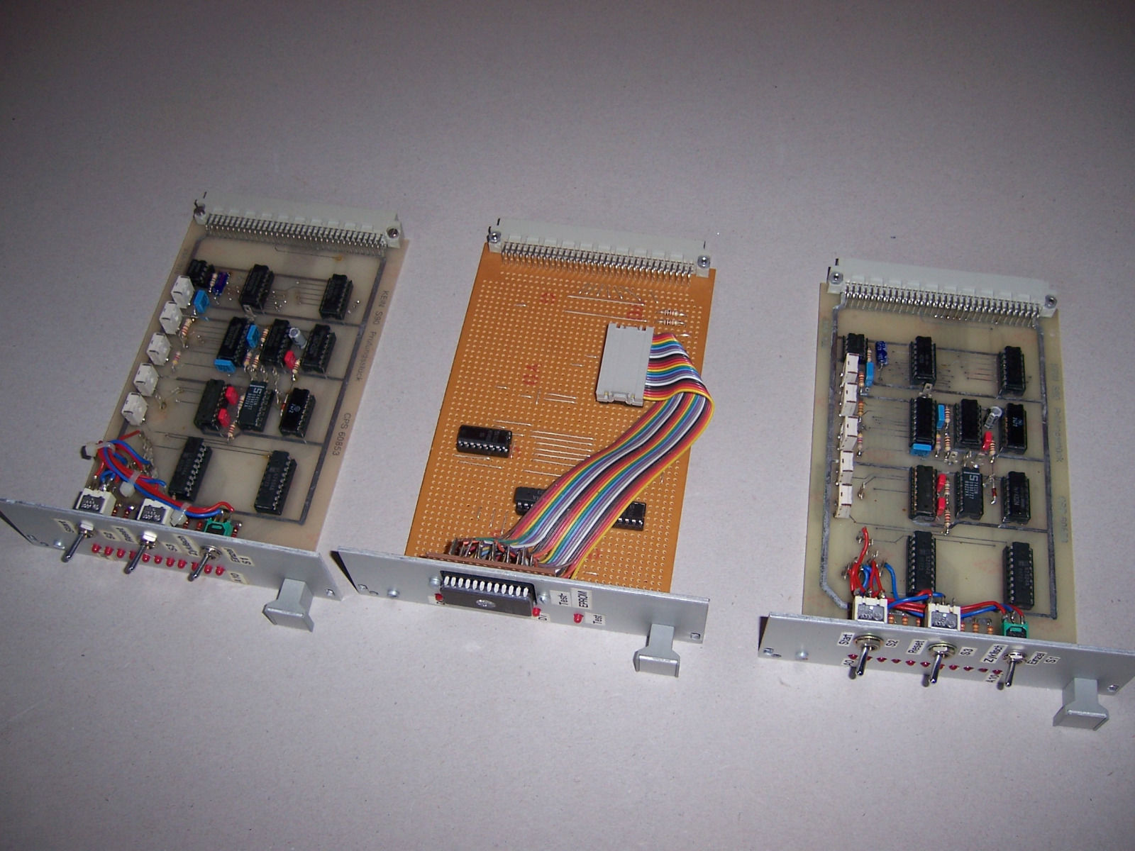

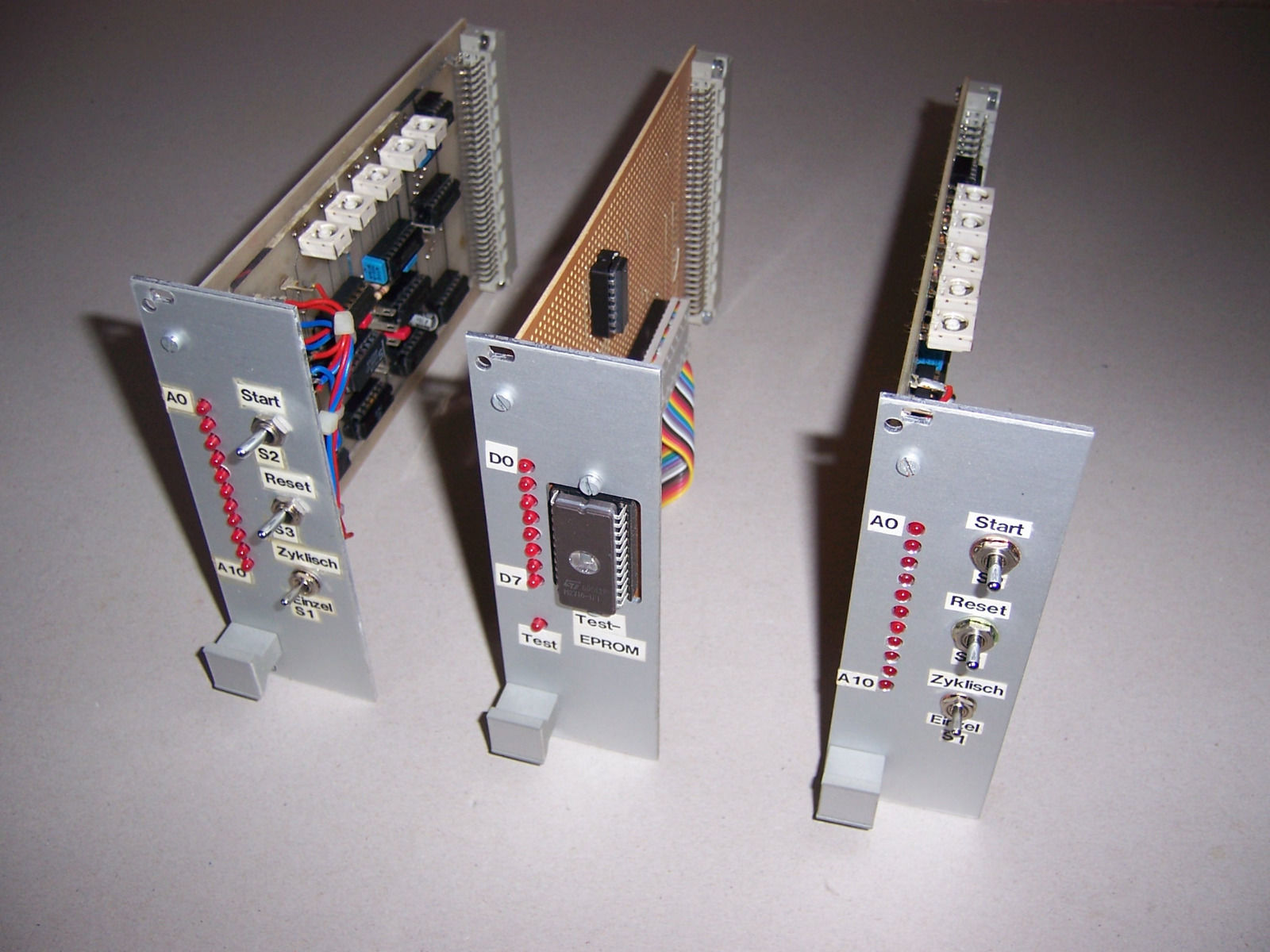

Siehe Bilder.
Die Baugruppen mit A0-A10 scheinen Binaerzaehler zu sein.

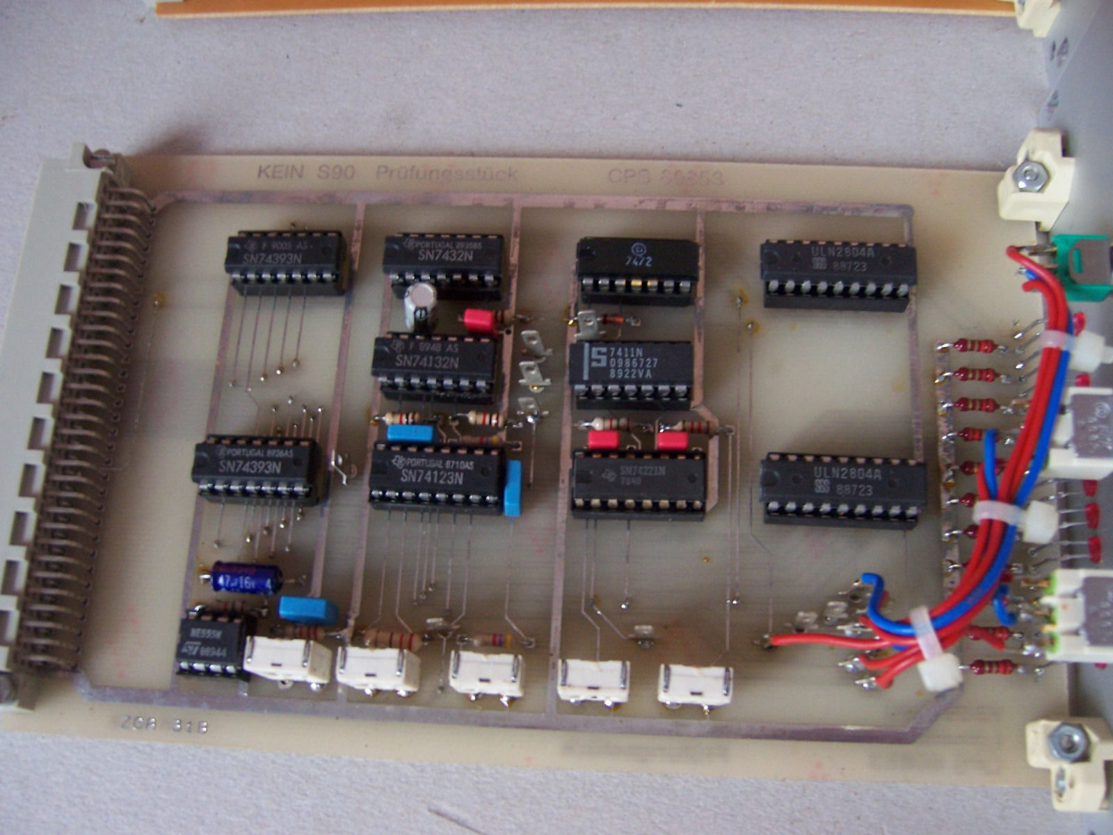

Die einzelne vermutlich zum 'Auslesen' eines Eproms, wo die Adressen
hoch gezaehlt werden und die Daten über D0-D7 angezeigt werden.
Die Zaehlerplatine traegt: CPS 60853 und ZGA 31B als Aufschrift.
Und noch 'Kein S90 Prüfungsstück' und IHK
Hinweise dazu?
Unterlagen?

Es dürfte sich um (nachgebaute) Prüfungsplatinen einer IHK Prüfung
handeln.
Die fertige wurde so geliefert, bzw. vorher gebaut.

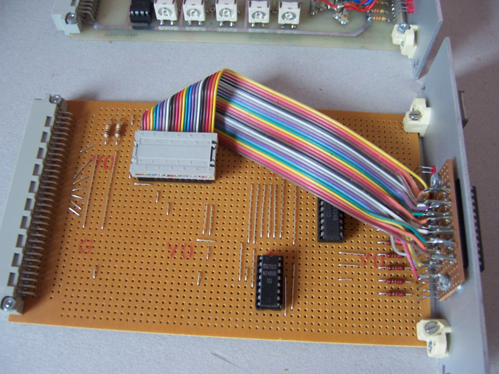

Die Lochrasterplatine wurde in der Prüfung nach Vorgabe aufgebaut, die
leere Platinen dieser Art findet man auch bei Conrad als IHK Platinen.
Dann wurde das ganze Zeug Punkt für Punkt in Betrieb genommen und
abgeglichen. Daher vermutlich auch 5 Potis an einem digitalen Zähler...
Danach wurden Fehler eingebaut, diese musste man suchen.
Aktuelle Unterlagen zu einer beispielhaften Prüfung z.B. unter
http://www.christiani.de/product_info.php/cPath/55_56_122_10484_10528/products_id/28865
und dem weiterführenden IHK-Link.
(Halte ich nicht für Werbung, da das Anwendungsgebiet sehr sehr
beschränkt ist)
Ich denke sogar das beide Platinen zusammengehören, der Zähler liefert
den Adressbus für das EPROM.
