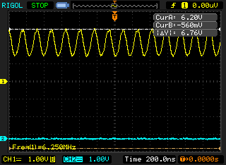

Also es geht um den ADC AD7734. Den betreibe ich mit 6.144 MHz Quarz und
3.0V Referenzspannung. Alles ist so angeschlossen wie im Datenblatt.
Zuerst eine Frage zum Takt. Ich bekomme vom PIN3 MCLKOUT Taktsignal wie
im angehängten Bild. Ist der DC-Anteil nicht zu hoch, sodass keine
Flanken erkannt werden. oder ist das so normal?
