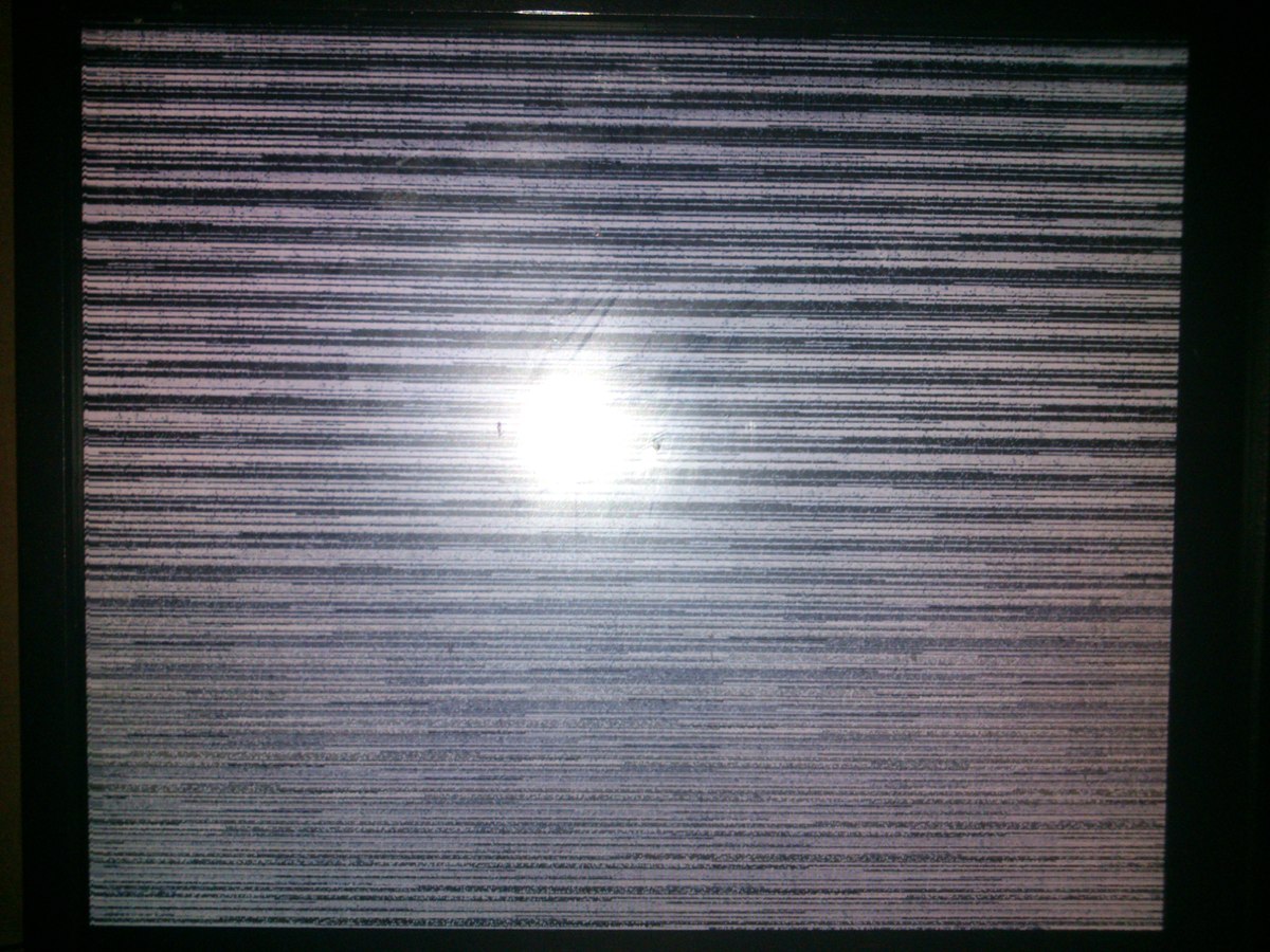

Ich will ein Bild auslesen, im SDRAM speichern und schließlich  auf VGA
Bildschirm anzeigen.
Da der direkte Lesevorgang aus SDRAM unmöglich ist,  verwende ich  VRAM:
2x RAM (je 751 byte).
Das Ding läuft folgendermaßen ab:
Sobald  ein mild fertig ist (IMGRDY=1) wird das gespeicherte Bild  Zeile
für Zeile ausgegeben.
Während der Buffer1 gelesen wird, wird in den Buffer2 geschrieben und
vice versa.
Gelesen wird  mit 49.5 MHZ (PLL_CLOCK für VGA), geschrieben mit 200MHZ
(SDRAm CLOCK).
Leider alles was ich auf dem Bild sehe ist folgendes Bild. Das Bild
bleibt konstant, un zittert nur ein wenig.
Ich bekomme das Gefühl, dass die Videodaten nicht aus dem SDRAM kommen,
irgendwie.
Anbei mein Code, zT Gekürzt, weil einige stellen  hier uninteressant
sind.
Ich wäre wirklich dankbar, wenn jemand mir  sagt, was ich falsch mache,
danke:)

von Alejandro P. (alejandro_p79)
Ich habe das schon versucht, so was änhliches. Und gefunden verschiedene
Probleme:
I wusste nicht ob die SDRAM richtig geschrieben und gelesen wurde... !
Wo war das Problem ? Lesen oder Schreiben ?
(Ich habe mein iegenes SDRAM controller geschrieben....)
Kannst du ein festes Bild von den Puffern darstellen ? (Ohne
SDRAM->Puffer) ?
Geht es ?...
Lesen und schreiben von SDRAM funktioniert, oder ?
Ich sehe daß du wartest bis SDRAM->Puffer fertig ist... ich wurde nicht
warten, Gerade Linien direct von Puffer 0 (gefüllt eine Linie vorher)
und Ungerade von Puffer 1.
