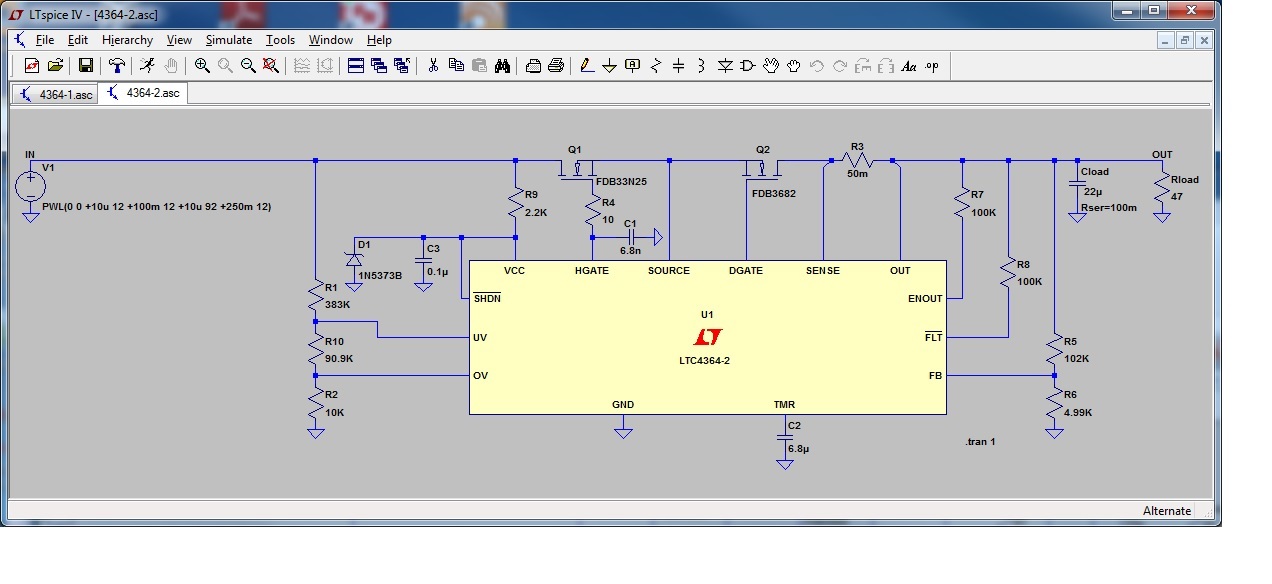

Hallo liebe µController Gemeinde!
Ich habe vor mir ein Labornetzteil zu bauen und arbeite momentan am
Überspannungs/stromschutz.
Als erstes dachte ich an OPVs dann hatte ich aber die Idee im Internet
mal nach fertigen ICs zu suchen und bin dabei auf den LTC4364 von Linear
Technology gestoßen.
Meine Fragen: Kennt diesen IC jemand? Welche Erfahrungen habt ihr damit
gemacht? Ist er für meine Anwendung überhaupt geeignet? Und wie
berechnet man die externen Bauteile?
Das Netzteil wird +30 Volt/3 Ampere haben, ich weiß jetzt noch nicht
genau wieviel Strom die Regel- und Messschaltungen brauchen werden da
ich noch in der Planungsphase bin.
Vielen Dank im vorraus
Ich hoffe ihr könnt mir helfen oder mir Tipps zu anderen ICs geben

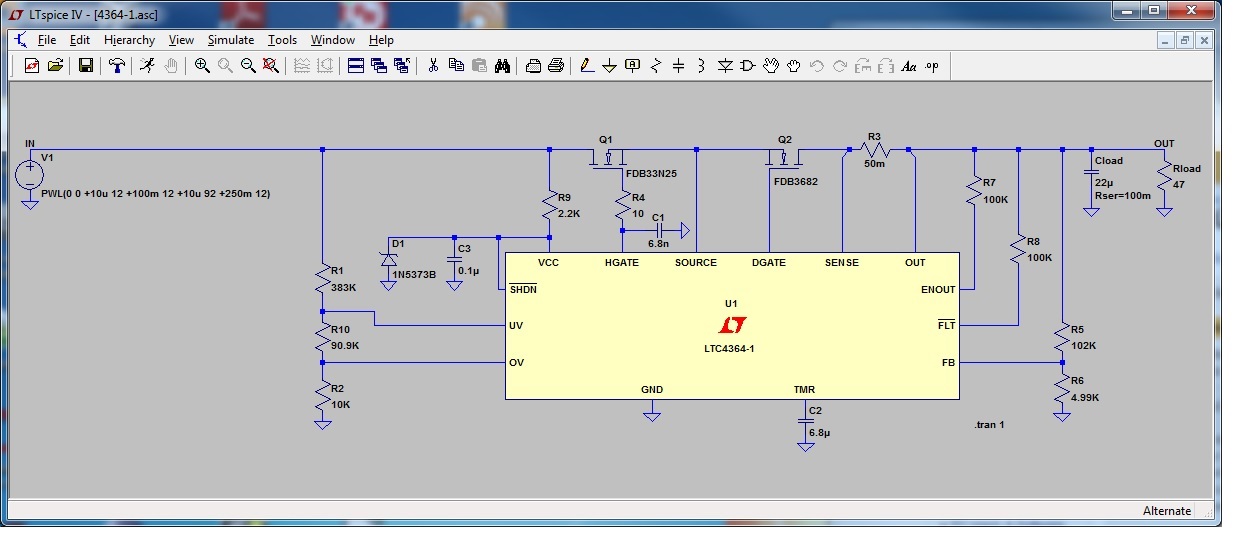

Hallo Georg,
LT bietet zum Testen seiner IC, aber auch allgemein für alles andere,
LTspice. LT liefert dafür fast alle LT-Modelle zum Testen und
Simulieren. Der LTC4364 ist auch dabei.
Software
http://www.linear.com/designtools/software/
Leichter Einstieg in die SPICE-Schaltungssimulation mit LTspice IV
http://www.gunthard-kraus.de/LTSwitcherCAD/index_L...
mfg klaus.
