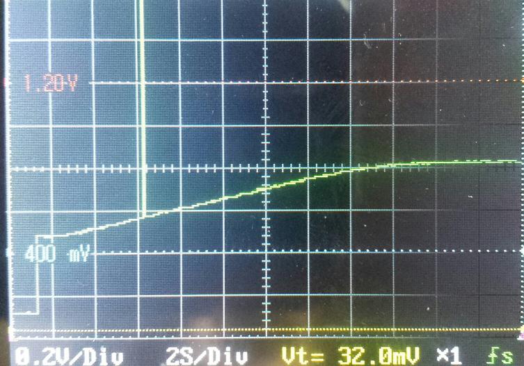

Hier habe ich jetzt eine Heiz-Kurve nach dem Einschalten.
Es handelt sich um ein Taschen-Oszi, welches nicht kalibriert ist,
daher bitte die Spannungsangaben links ignorieren^^
Die Kurve fängt bei etwa 360mV/26°C an, der höchste Punkt liegt
bei 745mV/339°C. (gemessen mit Multimeter) - Soll-Temperatur ist
auf etwa 330°C eingestellt. (ADC-Wert 342, 735mV)
Temperatur-Messung erfolgt via PT20 in Reihe zu 1k5 an 5V.
Der Spannungsabfall am PT20 wird 5-Fach verstärkt (OPV).
