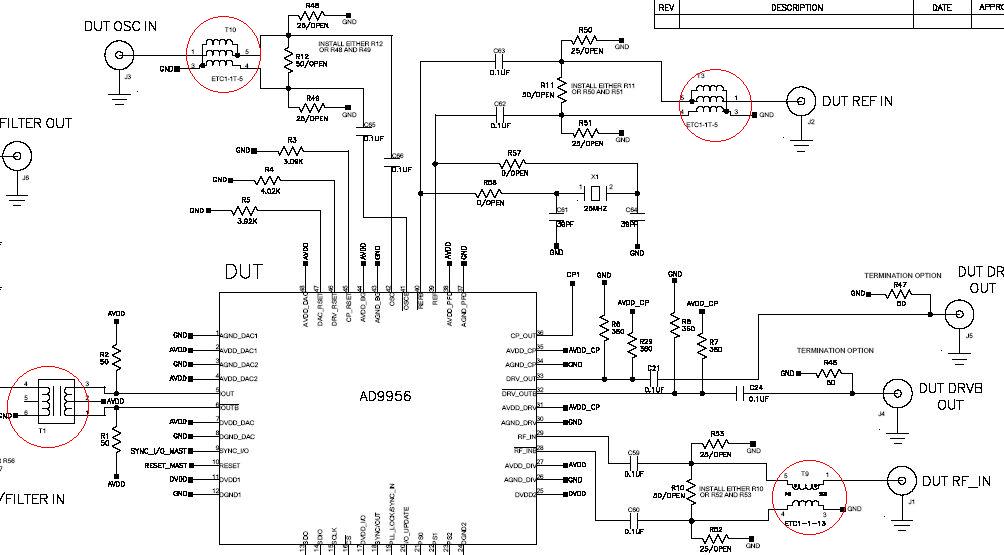

Hallo liebe Leute,
ich möchte eine Schaltung mit dem DDS Baustein AD9956 aufbauen und habe
mir die Schaltung vom EVAL Board und das Board selbst besorgt. Nun kenne
ich mich nicht besonders mit den Übertragern aus, die ich rot markiert
habe. Was sind das für Teile und wo bekomme ich die am besten ?
Am Ausgang ist glaub ich ein Übertrager 1:1. Der muss aber bis 160 MHz
arbeiten (im Bild unten links). Bei den anderen Dingern weiss ich nicht
genau was das ist. Wird das benötigt, um ein differenzielles Signal zu
erzeugen ?
Kann ich das alternativ auch anders aufbauen ?
Danke schon im voraus.
Mattias

Mattias,
die Übertrager sind sogenannte Baluns (balanced/unbalanced),
Breitbandübertrager zur Symmetrierung asymmetrischer Signale und
umgekehrt.
Wenn Du die Teile nicht kaufen willst, kannst Du sie mit bifilar bzw.
trifilar bewickelten Ringkernen selbst herstellen.
Möglicherweise ist auf dem Eval-Board aber so wenig Platz, dass
SMD-Übertrager nötig sind (gibt es z.B. bei Minicircuits).
Ciao, Yagan

In diesem Frequenzbereich läßt sich ein Balun relativ einfach mit einem
Doppellochkern und einer trifilaren Wicklung basteln, wenn du keinen
fertigen kaufen willst. Kupferlackdraht 3 - fach gelegt , mit der
Bohrmaschine verdrullert, ein paar mal durch den Doppellochkern gezogen
und fertig...
Minicircuits hat sich ziemlich gut über Trafos u.ä. ausgelassen auf
deren homepage.
Gruß Thomas
