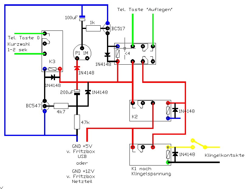

möchte, wenn es an der Haustür läutet, auf dem Smartphone informiert
werden.
Habe mir aus div. Beispielen im Netz angehängte Schaltung
zusammengereimt, die ein altes Gigaset Mobilteil dazu bringen soll, den
Gruppenruf an weitere Mobilteile/Smartphone zu starten und wieder
aufzulegen.
Sicher kann jeder von Euch Schaltpläne lesen. Da ich als Laie aber keine
zeichnen kann, will ich die angedachte Funktionsweise nachfolgend
erklären:
Beim Klingeln schliesst K1 und damit den Steuerstromkreis und bringt K2
zur Selbsthaltung.
Der geschlossene Steuerstromkreis initiiert einen einmaligen
Schaltimpuls für K3 von ca. 1,5 sek Länge, der den Tastendruck auf
Kurzwahltaste 0 des Gigaset Mobilteils auslösen soll.
Ausserdem startet eine Verzögerungsschaltung für K4, die nach 2-12 sek
den Tastendruck "Auflegen" auslösen soll und gleichzeitig die
Selbsthaltung von K2 beendet.
Bevor ich versuche, die Tastenkontakte des Gigasets abzugreifen und das
Telefon u.U. dabei zerstöre (da geht's eng zu), hätte ich gerne ein paar
Meinungen zur Schaltung und der Bastelei allg. eingeholt.
Evtl. hat ja jemand eine einfachere und laientaugliche Lösung parat,
wobei Fritzbox + Raspberry Pi + Asterisk aufgrund mangelnder Kenntnisse
nicht in Frage kommt.
Danke
Matthias

Smartphone: GSM
Gigaset:    DECT
Das passt nicht zusammen.
Wird die Türklingel mit DC oder AC betrieben,
oder ist hier etwa ein Bussystem installiert?
Der Schaltplan ist unvollständig. Bei einem Transistor hängt ein Bein in
der Luft und bei einem Relais fehlt ein Spulen-Anschluss.
Wer weiss, welche Fehler sonst noch so drin sind.
Wenn du per GSM etwas melden willst, solltest du das mit einem GSM Modem
tun. Und zwar vorzugsweise per SMS.
Der "Transistor" ist ein Trimpoti=verstellbarer Widerstand zur
Einstellung der Zeit bis Auflegen und an den Relais kann ich keinen
fehlenden Spulen-Anschluss entdecken.

Hubert Mueller schrieb:
> So, wie ich es verstanden habe, soll das Dect Telefon, das Smartphone
> anrufen...
Der Hubert hat es völlig richtig verstanden und wer sich noch die Mühe
gemacht hat, die Skizze anzusehen und den Text zu lesen, wird sicher
auch entdeckt haben, dass die Relais K3 u. K4 die Tastaturkontakte 0 und
Auflegen vom Gigaset Mobilteil, dass die anderen Telefone anrufen soll,
schliessen.

Möglicherweise zeigt Dein Browser nicht das ganze Bild, denn in der Luft
hängt nichts - Spule hängt parallel an Klingel und Schliesserkontakte
schliessen den Steuerstromkreis.
Aber egal - Schaltung ist aufgebaut und funktioniert wie erhofft.
