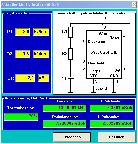

von Marillion (Gast)
Da haste 130kHz, naja, so ungefähr...
Aber halt, ich war zu voreilig, du brauchst eine Tastgrad von 50%, wegen
Sinus. Mist...

von Flo (Gast)
...........aber das Bauteil ist ein NE555 oder?? Hab mir eh schon
überlegt es so zu machen wär einfacher. Aber sobald ich weis ob der
µ-controller es schafft 130kHz herzustellen, möchte ich die frequenz
variabel machen ............. usw. nur muss ich wissen wie es
funktionieren könnte.
Wenn du eine variable Frequenz brauchst ist die Alternative mit dem 555
überlegenswert. Den aber auf 260kHz arbeiten lassen und mit einem D-FF
auf 130kHz teilen. So bekommst du einen Tastgrad von 50%, der für einen
verzerrungsarmen Sinus(nach Filterung) notwendig ist.

von Flo (Gast)
Danke für eure Tipps!
Ich werds mit dem Timer2 probieren. Aber an Marillion hätt ich noch
eine Frage. Und zwar würd mich interessieren wie du den monostabilen
Multivibrator ausgelegt hast?? Hast du dafür ein Programm verwendet??
Würd mich interessieren. Du meinst also ich soll 260 kHz erzeugen und
danach ein Delay Flip-Flop schalten um die Frequenz zu halbieren und
damit einen Tastgrad von 50% zu erzeugen.
Hab keine Ahnung wie dann die Dimensionierung aussieht.
