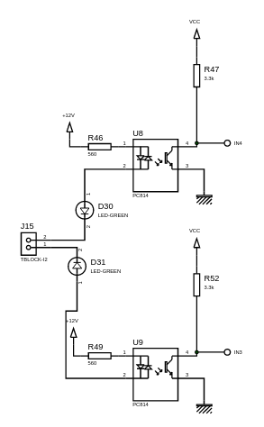

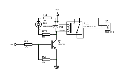

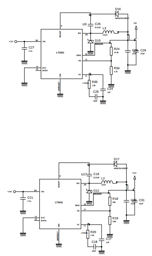

Ich habe mir eine kleine Schaltung bauen lassen.
Inputs die auf Masse schalten
Relais Ausgänge
Stromversorgung 9-29V DC verpolungssicher

Ich habe die Schemazeichnungen mal angehängt.

Kann man die Schaltungen noch optimieren?
Ich denk das Beaglebone schaltet 3V bei den Eingängen und Ausgängen
(habs aktuell nicht zur Hand)
Vielen Dank!
