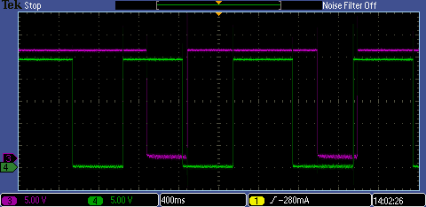

Die Reglerausgänge verarbeite ich so, dass ich nur noch einen 5V DC Puls
habe.
5V --> Heizer an
0V --> Heizer aus
Die Pulse der Regler haben jeweils eine unterschiedliche Länge.

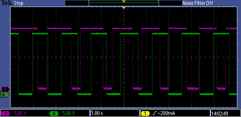

Ich füge noch eine Grafik mit ein, die das verdeutlicht.
Die Grafiken zeigen die orginalen Reglerausgänge mit 24V.
Ich möchte die Pulse in kürzere, zeitlich versetzte Pulse aufteilen.
Dies soll mit logischen Bausteinen realisiert werden. (einen µController
oder ähnliches habe ich nicht vor zu verwenden)
Für das Heizen selbst wird nur 70% der Pulsdauer benötigt. Daher Sollte
es möglich sein kürzere Pulse (ca 150ms lang) zu generieren, die sich
nicht (oder kaum) überlappen.

#3942273
Ich würde das Problem erst mal in zwei Teile aufteilen:
Der "Master-Clock" mit dem dieses "Multitasking" getaktet ist, im
einfachsten Fall nur zwei "Tasks".
Und dann die eigentliche PWM-Logik für jeden Kanal getrennt, getriggert
vom Master-clock. Das sind z.B. zwei Monoflops, deren Pulsbreite
irgendwie spannungsgesteuert verändert werden kann. Die Steuerspannung
kommt dann vom jeweiligen Regler.
OP #3943686
Hallo Christoph,
Vielen Dank für deine Antwort.
Auf die Idee mit Monoflops zu arbeiten bin ich noch gar nicht gekommen.
Ich habe mich heute mal damit beschäftigt und mit einem
Simulationsprogramm "gespielt".
Soweit funktioniert alles recht gut, nur ein paar Feinheiten fehlen noch
(die genaue Anzahl der Pulse am Ausgang passt noch nicht), aber das
krieg ich auch noch hin :-)
