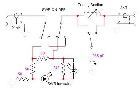

Ein Taster, 5 Teilen und eine LED können eventuell mit in das
Pixie-Gehäuse eingebaut werden (angehängte Schaltung).
Ein Antennenanpassgerät mit LED ist vermutlich kleiner als ein
Multimeter. Da ist Deine Spule schon drin und ein Drehkondensator. So
ein Polyvaricap ist relativ klein und hält ca. 1000V aus.

Dankeschön, die Anpassschaltung werde ich verwenden! Mag mir jemand
helfen, die Funktion zu verstehen?
Prinzipiell dürfte es so sein, dass ich den Teil mit den LEDs zum
Abstimmen dazu schalte und die Abstimmung auch ohne die LEDs (und die
zum Funken störenden Widerstände) passt, weil diese keinen großen
Einfluss haben? Die Kapazität der LEDs wird vernachlässigt?
Also die Spule kompensiert eine zu kurze Antenne?
Der Kondensator kompensiert eine zu lange Antenne? Zusammen bilden beide
doch einen Tiefpass? Was ist der Unterschied, ob ich den Kondensator vor
oder nach der Spule anschließe?
Was bedeutet das Schaltzeichen (Kreis über T) an Ein- und Ausgang?
Die LEDs werden von einem Teil des Antennenstroms durchflossen und
leuchten dementsprechend am stärksten, wenn dieser am größten ist. Wozu
die rechte LED parallel zu 240 Ohm, für den Feinabgleich? Wozu die 50
Ohm zur Masse hin?
Der Kreis steht für die Abschirmung des Koaxkabels.
Der Schalter SWR ON/OFF
-Stellung links
Die LEDs als SWR-Indikator sind aktiv, es kann abgestimmt werden. In
dieser Stellung kommt nur eine geringe Leistung auf die Antenne.
-Stellung rechts
Die SWR-Brücke ist deaktiviert, das Signal wird nur durchgeschleift.
Dies ist der normale Betrieb.
Abstimmung
Bei Resonanz verhält sich ein Schwingkreis wie eine ohmsche Last. Ist
die Antenne zu lang, verhält sie sich wie eine Induktivität mit
nacheilendem Strom. Ist sie zu kurz, verhält sie sich kapazitiv.
Beide, der Drehkondensator und die Spule lassen sich abstimmen. Damit
kann die Antenne in Resonanz gebracht werden und die Antennenimpedanz
lässt sich auf 50 Ohm bringen. Ist die Antennenimpdanz zu niedrig, muss
hochtransformiert werden ist sie zu hoch, dann runter. Der Schalter
wechselt zwischen hoch und runtertransformieren.
Für die Abstimmbare Spule werden bei hochwertigen Abstimmgeräten
Rollspulen verwendet. In diesem Fall reicht es jedoch, die Spule auf
einen Ringkern zu wickeln und mit mehreren Anzapfungen zu versehen. Ein
weiterer Drehschalter kann dann in mehreren Stufen die Induktivität
umschalten.
Falls sich die Antennenlänge nicht ändert, könnte auch eine feste Spule
ausreichen. Die Induktivität muss einmalig ausprobiert werden. Mit dem
Drehkondensator wird dann jedesmal die Antenne auf Resonanz gebracht.
> Wozu die rechte LED parallel zu 240 Ohm, für den Feinabgleich?
Die Schaltung mit den Widerständen kann zwischen vorwärts und rückwärts
unterscheiden. Die Leistung soll zur Antenne fließen und möglichst
nichts davon zurück. Dabei leuchtet eine LED hell und die andere
erlischt.
