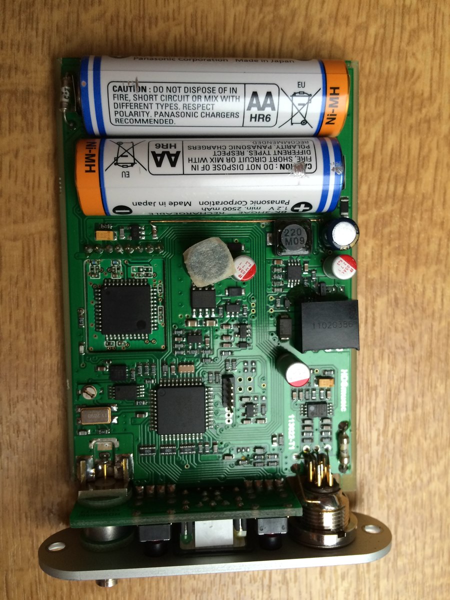

vielleicht bin ich ja hier an der richtigen Stelle und es kann mir
jemand helfen. Folgendes Problem:
Diese Platine steckt in einem Sender der Audio und MIDI Daten überträgt.
Akkus sind darauf fest verbaut und können nur mit einem Kabel in
Verbindung mit dem Empfänger geladen werden.
Die Akkus habe ich aus Altersgründen ausgetauscht. Hat auch Problemlos
geklappt sie mit den Lötfahnen anzulöten. Der Sender hat dann auch
funktioniert.
Jetzt das eigentliche Problem:
Beim Laden tritt die Fehlermeldung auf "Akkutemperatur unter 5 Grad". Es
war definitv wärmer als 5 Grad und ich hab es auch zum Test eine weile
auf die Heizung gelegt.
Hat jemand eine Idee wie man den Fehler beheben könnte?
Falls meine Infos zu ungenau sind bin ich auch offen für Fragen.
Vielen Dank für die Hilfe im Voraus und ein Gutes Neues Jahr.
Gruß Tobias
Gast #3950573
ALso das Teil ganz oben links ist eine Sicherung mit 2,5A.
Kurzschluss gibts da auch keinen Mit der Lötfahne.
Zum Thema Kupferlinie sieht es für mich so aus als wäre die schon immer
"oberflächlich" /sichtbar.
