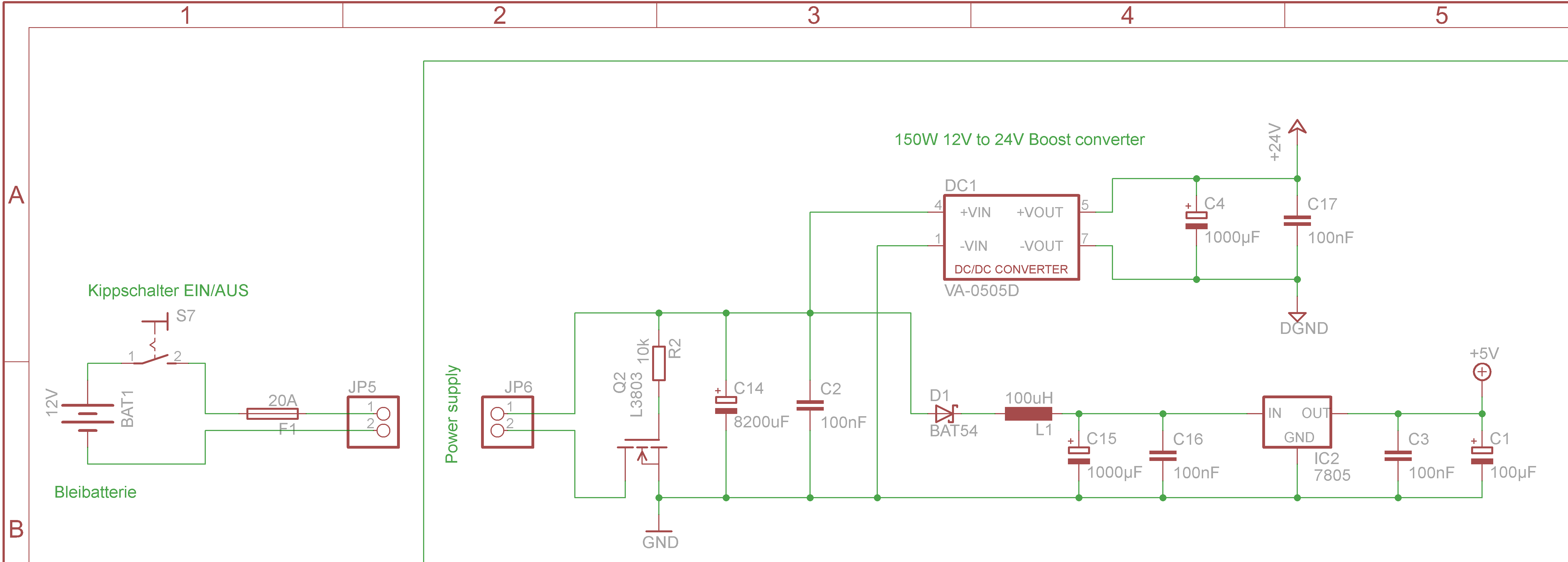

Ich bin gerade an einem Hobby-Projekt und brauche Hilfe bezüglich EMV,
Filterung...
Wäre nett, wenn mir jemand ein paar Tipps geben könnte.
Im Anhang findet ihr meinen Schaltungsentwurf (Ausschnitt vom
"Netzteil").
Die Schaltung soll von einem 12V Bleiakku (Autobatterie, stand-alone
ohne Auto!) versorgt werden.
Aus den 12V will ich mit einem DC/DC Wandler 24V machen. Damit wird ein
Getriebemotor betrieben. Der braucht bis zu 3A.
Für den Logikteil brauche ich 5V (u.A. für einen ATmega).
Jetzt meine Frage:
Durch den DC/DC Wandler und das ein-/ausschalten des Motors bekomme ich
Störungen auf die Versorgungsspannung. Ist die Filterung in meiner
Schaltung ausreichend? Was könnte ich verbessern?
Ist der LC-Tiefpass (L1 und C15) so sinnvoll? Oder sollte der vielleicht
besser nach dem 7805 plaziert werden?
Danke für eure Hilfe.

ich habe mich auch grade mit dem Thema befasst.
1. BAT54 ist wohl nicht so geeignet. Die würde ich durch was kräftigeres
ersetzen.
2. bei der 100u Drossel könnte die Gefahr bestehen, dass du einen
Schwingkreis baust. Warum verwendest du nicht ein Ferrit?
3. Am Eingang würde ich solche Transzorb-Dioden oder wie die heissen
einbauen. Z.B. TGL41-15 für 15V oder so (siehe:
http://diotec.com/tl_files/diotec/files/pdf/datasheets/tgl4168).
4. Ich baue auch gerne diese Dinger ein:
http://www.mouser.de/ProductDetail/Murata-Electronics/BNX002-01/?qs=SC6mTIXywgShP23%252bb3DN6Q%3D%3D
ist vielleicht bei deiner Anwendung auch nicht so schlecht.
Gruss
Tobias
Edit: habe gerade gesehen, dass du das gar nicht im Auto betreiben
willst. Dann ist es wohl nicht so kritisch, aber bei Aussage #1 und #2
bleibe ich dabei ;-) und wenn du es im Auto betreiben würdest, wären
Sachen wie Load Dump und so weiter zu beachten.

@Helge: Die Diode ist doch wichtig, dass es mir den Pufferkondensator
C15 bei Einbrüchen nicht rückwärts leer saugt, oder?
Wo ich auch nochmal nachhaken möchte, ist das Thema "Schwingkreis". Habe
auch schon vermutet, dass durch die Spule dahingehend eine Gefahr
entstehen könnte.... Kann mir das nochmal jemand genauer erklären? Wie
bekomme ich heraus bei welcher Frequenz eine Schwingung entstehen
könnte? Geht das überhaupt so einfach ohne sämtliche Daten
(Parallelkapazität, Serienwiderstand, etc.) der Bauteile zu kennen?
Hilft da nur eine Simulation?
Gruß Hans
Was sollen das für Einbrüche sein - wenn du von einem Bleiakku als
Quelle redest? Sind die Lastschwankungen sehr groß mit möglicherweise
hohem Einschaltstrom (z.B. Motor)? Natürlich gibt die Batterie bei 150W
Last etwas nach, aber diese Einbrüche sollten nicht so groß sein, dass
dein 7805 nicht mehr genügend Eingangsspannung erhält. Benötigst du ev.
eine Überbrückung, z.B. beim Ausschalten? Dann ist die Diode sinnvoll.
Etwas verbessern kannst du auch dadurch, dass das High-Power-Teil
eigene, getrennte Leitungen von der Batterie erhält. Die
Spannungsabfälle auf den Leitungen sind nur bei entsprechend großem
Leitungsquerschnitt zu vernachlässigen.
Natürlich kannst du trotzdem eine Diode einbauen, nimm dann einfach eine
1N400x.
prinzipiell ja, allerdings ist C15 für Störungen auch schon eine
Induktivität. -> ich würde vor und nach der Drossel noch 100nF zur
Bedämpfung spendieren.
Ideal wäre es wenn die Drossel (Wert) auf die Störfrequenzen des Motors
ausgelegt wäre.
Ferrite wirken erst weit oberhalb von 100 MHz. Die Störfrequenzen des
Motors dürften eher unterhalb 30 MHz liegen. -> schade ums Geld.
Gruß Anja

OK, die Diode habe ich raus geschmissen.
Außerdem habe ich den empfohlenen Widerstand (R1) und zusätzlichen
Kondensator (C20) eingefügt.
Anbei nochmal den aktualisierten Plan.
Ich denke, so werde ich mal ins rennen gehen.
Weitere Tipps sind natürlich willkommen :-)
Danke nochmal.
Gruß Hans

Die Anordnung der Kondensatoren direkt vor und nach der Drossel habe ich
von dem Kommentar von Anja abgeleitet.
Werde also C20 wieder entfernen. Dann habe ich den Widerstand (R1)
direkt in  Serie zur Drossel (L1) und davor und dahinter sind ja schon
100nF (C2 und C16).
Genau verstanden warum das besser ist habe ich leider nicht :-(
Vielleicht hat ja jemand Lust mir das zu erklären...
