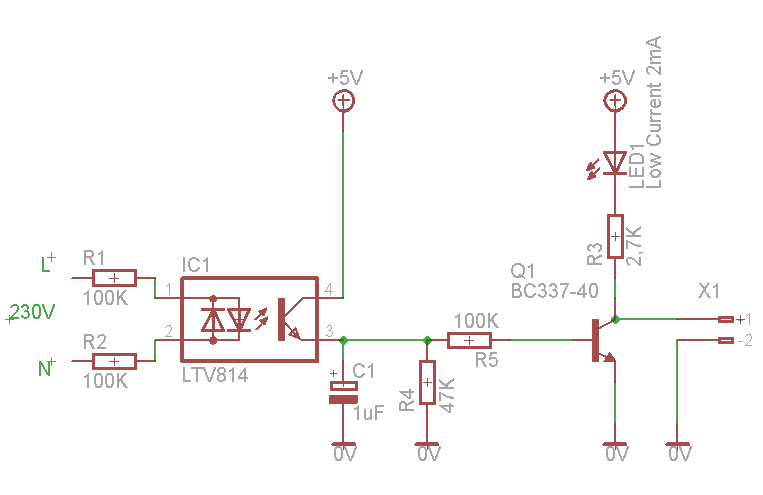

ich möchte mit der Schaltung in der Anlage 230V Netzspannung an einem
Portpin detektieren.
Der Portpin kann z.B. an einem Mikrokontroller, dem raspberry pi oder
einem i2c Portexpander (MCP23017,PCF8574) sein.
Ist diese Schaltung so ok, oder habe ich einen Denkfehler gemacht oder
was übersehen?
BTW:
Ich verwende den BC337-40 als Standard Schalttransistor.
Der hat ein hFE von ca 300-450.
Spricht etwas dagegen ihn auch bei Verstärkungsfaktoren kleiner 30 zu
nehmen?
Z.B. IB=0,1mA und IC=1-2mA
Gruß Ralf
Gast #3946745
> der optokoppler transistor leidet
Tut er nicht, weil er nur einen begrenzten Strom fließen lässt. Und der
ist weit unter dem maximal zulässigen Strom.
