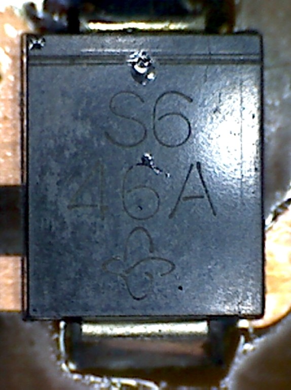

[S] SMD Diode (Bild)
Gast #3947455
Da waere ich mir nicht so sicher.
46A ist eher eine TVS/Suppressor-zener/Ueberspannungsdiode.
Schau doch mal ob die Anode nicht evtl. auf GND sitzt.
