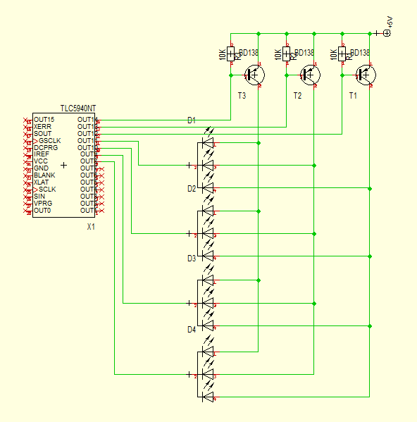

ich habe eine Frage zu meiner Schaltung (siehe Bild).
Es sollen zahlreiche RGD-LED mit gemeinsamer Kathode mit einem TLC5940
angesteuert werden. Dieser Schaltkreis beinhaltet für jeden Ausgang eine
Strombegrenzung, die beispielsweise auf 10mA justiert werden kann, so
dass keine weiteren Vorwiderstände notwendig sind.
Die Auswahl der Farbe erfolgt bei meiner Schaltung für alle LED
gemeinsam, und zwar durch die Transistoren T1 bis T3, die ebenfalls über
den IC gesteuert werden. Wenn der entsprechende Ausgang für eine Farbe
aktiviert wird und auf L geht, schaltet der jeweilige Transistor durch
und alle gleichzeitig über die anderen IC-Ausgänge aktivierten LED
leuchten.
Das funktioniert alles sehr gut, solange nur eine Farbe aktiv ist, d.h.
wenn nur einer der 3 Transistoren durchgeschaltet ist. Wenn ich mehrere
Farben aktiviere, klappt es leider nicht mehr so recht. Es sieht dann
bei jeder LED ein wenig anders aus. Einige zeigen nur eine Farbe (z.B.
blau), bei anderen leuchten die erwarteten mehreren Farben (z.B. blau
und grün).
Woran liegt das? An Bauteiltoleranzen? Was kann ich tun, um diese
auszugleichen?
Danke!

Ich denke:
An den Anoden liegt an allen LED das gleiche Potential (nahezu 5 V) an.
An der gemeinsamen Kathode somit 5 V minus die kleinste
Durchflussspannung der 3 LEDs (rot) beim eingestellten Strom. Durch die
anderen Farben fließt dann ein eher undefinierbarer Strom. Vorschlag:
die Transistoren zu Konstantstromquellen umbauen und den Treiber auf
maximalen Strom konfigurieren. Dann weiß man allerdings bei mehreren
eingeschalteten LEDs nicht, wie der Strom fließt => Serienwiderstand an
jede Anode (wird bei der Anzahl LEDs auch einfacher sein als
Konstantstromquellen)

Wie kommt man denn auf so eine Schaltung? Wo ist die denn hergezogen?
Jede LED einzeln steuern, und dann aber eine gemeinsamme Kathode mit
Strombegrenzung?
Ist nur eine LED an, so erhält sie den Strom, der in der Begrenzung
eingestellt ist. Sind zwei LED eingeschalten, so teilt sich der Strom
auf. Wie, das hängt von den Durchflußspannungen und anderen Dingen ab.
Die Schaltung ist komplett ungeeignet.
Nebenbei fehlen auch noch Basiswiderstände. Auf welchen Wert ist denn
der Basisstrom begrenzt?
Das liegt daran, dass die drei Farben jeweils unterschiedliche
Betriebsspannung erfordern.
                    rot
+ o---[===]---+---|>|-----+---o -
                    blau
Wenn du eine rote LED parallel zu einer blauen betreibst, wird die blaue
gar nicht leuchten, da die Spannung zu gering ist.
Der Fehler in deiner Schaltung ist der Betrieb mehrere LED's in
Parallel-Schaltung. Das macht man vernünftigerweise nichtmal mit
gleichen Farben.

die 'Rettung' für Deine Schaltung heißt multiplexen, also erst nur T1
ansteuern, und die Kathoden der LEDs ansteuern, bei denen die T1
zugeordnete Farbe leuchten soll. Kurze Zeit später die Ansteuerung der
Kathoden wegnehmen, T1 abschalten, T2 ansteuern. Nun an den Kathoden das
Muster für diese Farbe anlegen, wieder etwas warten, und dann das
Gleiche noch mit T3, und dann wieder mit T1. So immer rund rum. Die
Helligkeit reduziert sich dabei natürlich, aber Du bekommst das
gewünschte Ergebnis. Such mal nach 'Matrix' (Nicht den Film, sondern die
Schaltung), Du hast hier nämlich eine gebaut. Mit Common-Anode RGBs
wärst Du wesentlich besser bedient, der TLC hat ja genügend Ausgänge, da
hätte dann jede der 12 Kathoden ihren eigenen TLC-Ausgang, und die 4
Anoden kommen einfach an VCC.

von Pedro C. (blaugelbweiss)
Danke für die Kommentare.
Den Strom zu erhöhen werde ich mal ausprobieren, möglicherweise
verschiebt sich damit der Arbeitspunkt etwas in eine Richtung, so dass
jede LED "ein wenig mehr" abbekommt und damit stärker leuchtet bzw.
überhaupt erstmal ins leuchten kommt. Aber die Ungleichheit wird es
vermutlich nicht lösen können.
Ja, es war mir von Anfang an bewußt, dass die LED unterschiedliche
Flussspannungen haben und es daher ziemlich undefiniert ist, welcher
Strom wo fließen wird und was das Ergebnis sein würde. Aber man kann es
ja mal ausprobieren. :-)
Mit meiner Schaltung möchte ich insgesamt 122 LED ansteuern, wobei es
mir wie gesagt ausreicht, wenn die Farbe für alle gemeinsam geschaltet
wird. Daher habe ich auf LED mit gemeinsamer Anode verzichtet, denn um
122 * 3 = 366 Anschlüsse einzeln zu steuern, würde ich satte 23 TLC
benötigen. Das wäre totaler Overkill. Dann könnte ich natürlich jeden
"Pixel" anders färben, aber das wird ja gar nicht benötigt.
So komme ich mit nur 8 TLC, 3 Transistoren und 3 + 8 Widerständen für
alles aus. Natürlich mit der Einschränkung, dass "hardwareseitig" nur R,
G und B als "saubere" Farben zur Verfügung stehen.
Das mit dem Farbmultiplexing ist ein guter Vorschlag, da muss ich mal
sehen, wie kompliziert das softwareseitig wird. Von der gegebenen
Schaltung her wäre das eine sehr elegante und saubere Lösung, denke ich.
Dabei würde es ausreichen, nur die Transistorsignale dynamisch
umzuschalten (z.B. Rot / Grün alternierend für Gelb) und die LED Muster
einfach "statisch" zu lassen, wie sie sind, weil ja alle LED die gleiche
Farbe haben sollen und damit keine unterschiedlichen Muste pro Farbe
haben.
Negative Auswirkungen auf die Helligkeit würde ich eigentlich nicht
erwarten, weil es ja keine Dunkelphasen gibt, sondern trotz Umschaltung
immer irgendeine Farbe leuchtet. D.h. die gewählten 10mA müssten
eigentlich reichen.
