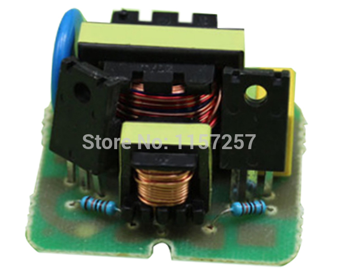

Hat jemand eine Ahnung was das hier heisst:
> Do not meet the requirements of the electrical equipment shall not be used:
> The first; it cannot be used in transformer iron core on!
> Second; can not be used in non electronic products!
Es geht um diesen Inverter:
http://www.ebay.com/itm/DC-AC-power-inverter-12V-220V-step-up-transformer-booster-module-inverter-40W-/321504765656
lg
Also für mich klingt
"220V AC and the other end can be obtained. Frequency of high-frequency"
sehr klar danach daß da 220V mit Hochfrequenz herauskommen.
Und bei "can drive 40W energy-saving lamps." vermute ich daß damit
40W-Leuchtstoffröhren direkt betrieben werden sollen.
Ich würde sagen das ist ein Gegentaktoszilator ohne alles weitere. Bei
der Spulengröße um die 50kHz.
