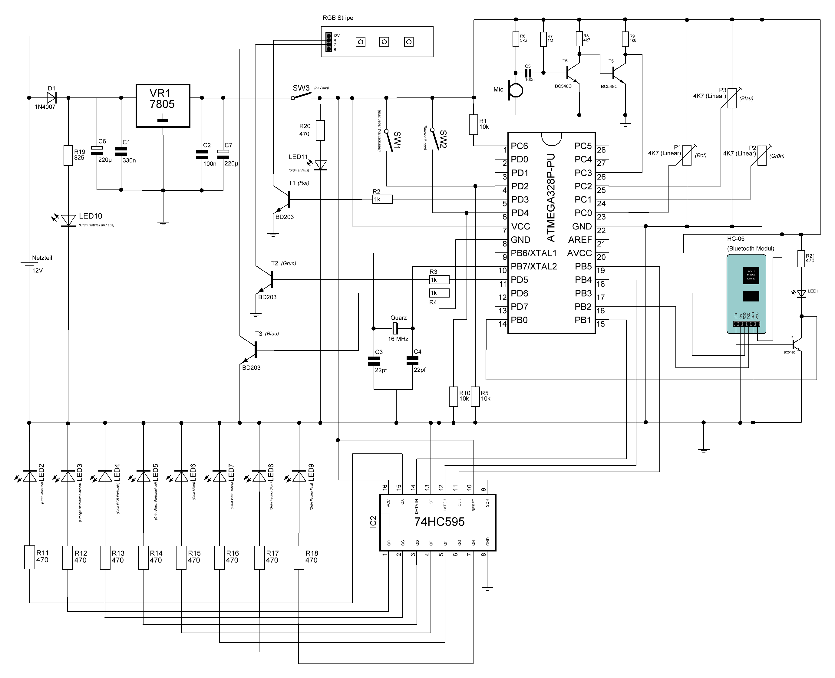

ich habe mir über die Feiertage meinen eigenen RGB-Stripe Controller auf
Basis eines Atmega328P-PU aufgebaut.
Die Funktionen im groben: manuelle Steuerung der einzelnen RGB-Kanäle
mitteils Potentiometer, sowie können unterschiedliche Programme
(Wechsellicht, Fading etc.) anhand eines Tasters angewählt werden.
Zusätzlich kann der Strip aber auch mit der Bluetoothverbindung des
Smartphones angesteuert werden. In der Schaltung verwende ich hierfür
das Bluetoothmodul HC-05. Die hierfür verwendete Android-App habe ich
mir mit Eclipse selber geschrieben.
Problem: stelle ich das Breadboard, auf dem die Schaltung mit dem
Atmega328P-PU und dem Bluetoothmodul aufgebaut ist in der Nähe meines
LED-Fernsehers und meines Audioverstärkers (Kenwood), funktioniert weder
die Bluetoothfunktion noch die manuelle Steuerung.
Ich kann mich zwar mit meinen Smartphone und dem Modul verbinden, jedoch
werden die programmierten Funktionen nicht an den AVR weitergegeben und
verarbeitet. Gehe ich auf manuelle Steuerung "stürzt" der AVR häufig ab,
führt also einen selbstständigen Reset durch.
Das mysteriöse: Entferne ich die Schaltung ca. 2-3m von meinem
Verstärker bzw. Fernsehgerät funktioniert alles super ohne Probleme.
Auch nach 12h und mehr "stürzt" der AVR nicht ab.
Vielleicht kann mir ja jemand von Euch verraten, woran das bewchriebene
Problem liegt und wie ich es am besten abstellen kann. Strahlt der
Verstärker oder Fernseher irgendwelche Störsignale aus und wenn ja, kann
ich diese irgendwie mittels Filter umgehen?
Viele Grüße, Thason

von Marcel S. (thason)
Danke für Deine schnelle Antwort. Versorgt wird das ganze mit enem 12V /
5A Netzteil. Was sind Blockkondensatoren?
Habe mal den Schaltplan als GIF an die Nachricht gehängt.
Viele Grüße, Thason
von Karl H. (kbuchegg)
Die, die du nicht verbaut hast, und die wir hier im Forum bei 9 von 10
präsentierten Schaltungen anmahnen.
100nF keramische Kondensatoren an JEDEM Vcc/GND Pärchen des Prozessors
(eigentlich an jedem Digital-IC) und so nahe wie möglich an die
Prozessorpins heran.

von c-hater (Gast)
C1,C2,C6,C7 aus dem geposteten Schaltplan z.B. sind klassische
Blockkondensatoren.
Tja, leider fehlen da die Blockkondensatoren für die ICs, sowohl für den
µC als auch für das Schieberegister. 100n für den µC und 10n für das
Schieberegister, jeweils so dicht wie möglich zwischen den Vcc- und
GND-Anschlüssen des jeweiligen IC positioniert, könnten schon genügen.

Weitere Macken:
- Das dicke C7 ist äusserst ungünstig, es macht die Regeleigenschaften
des 7805 schlecht.
- die Tasten sind nicht entprellt (naja, vielleicht per Software)
1000 - Dank für Eure Tipps und werde dies auch gleich nachholen. Ich
selber betreibe das ganze nur aus Interesse, also als Hobby. Habe auch
schon viel Literatur hierzu gelesen. Frage mich nur, warum man da nie
etwas von solchen Kondensatoren erwähnt.
