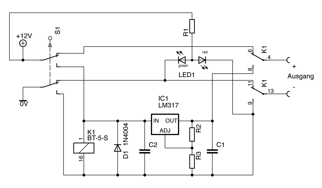

von Joe F. (easylife)
Zeichne bitte einen Schaltplan.
von John (Gast)
So wie ich das verstanden habe soll das ganze so aussehen (Anhang).
Ob das so funktioniert hängt von verschiedenen Dingen ab.
 - Wo kommen die 12V her?
 - Sind die 12V stabilisiert?
 - Wie viel Strom soll die Schaltung liefern?
 - Zwei Volt Differenz zwischen Ein- und Ausgang des LM317 könnten
   knapp werden.
 - Es gibt einen Spannungsabfall über den Dioden. Wie genau muss
   die Spannung sein?
 - Der 0V-Eingang und [-]-Ausgang haben nicht mehr das selbe Potential.
Was soll das ganze werden?
John

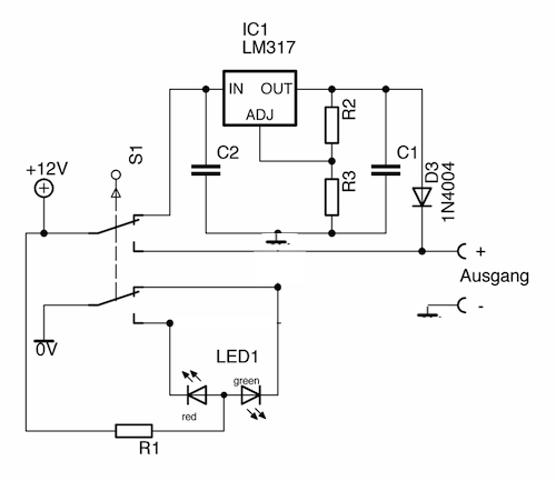

Na, dann ist die Lösung doch recht einfach (siehe Anhang).
von John (Gast)
Torsten schreibt, dass er auch die Masse schalten will. Die Frage ist,
ob das wichtig ist.
Eine Möglichkeit wäre ein zusätzliches Relais.
John

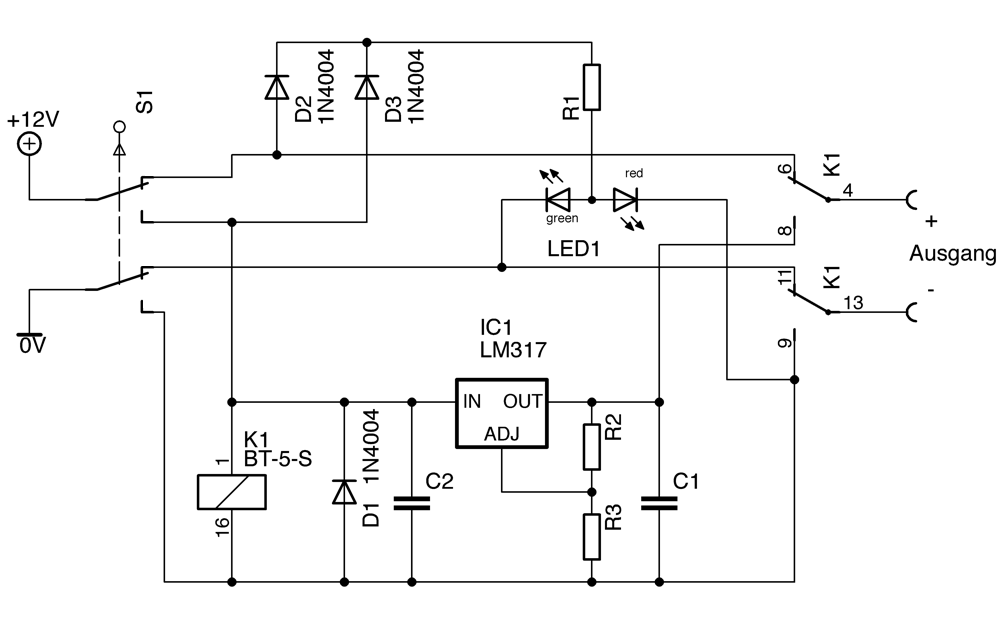

von John (Gast)
Joe F. schrieb:
> Zwischen Masse und Masse? Macht ja wenig Sinn...
Na ja, wenn eine komplette Trennung bei [Aus] erforderlich oder
erwünscht ist.
Aber das erfüllt meine Schaltung LED2 auch nicht: Bei Mittelstellung von
S1 sind die 12V über R1 und die grüne Led mit dem [-]-Ausgang verbunden.
-> LED3

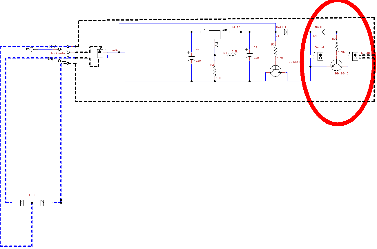

erstmal recht herzlichen Dank für eure Hilfe, bzw. eure Deutungsversuche
meines "wirren" schreibens. Ich habe im Laufe des Tages etwas gebastelt
und der angehängte Schaltplan existiert nun auf meiner Platine.
Den Gnd schalte ich mit durch, da es sich um ein Heizelement als
Verbraucher handelt und die LED ja zwei Kathoden hat. Um das Problem mit
den Kathoden und der gemeinsamen Masse zu lösen habe ich mich
entschlossen doch NPN Transistoren vom Typ BD139-16 einzusetzen. Diese
schalten auch wunderbar ab bzw. durch. Somit funktioniert die Trennung
der Massen theoretisch, aber praktisch gibt es ein Problem in dem rot
eingerahmten Bereich. Dadurch, dass beide Pluspole auf den Output kommen
wir natürlich auch der hintere BD139-16 mit durchgeschaltet. Ich hab
versucht das mit einer weiteren Diode vom Typ 1N4001 zu unterbinden,
allerdings mache ich irgendwas falsch. Drehe ich die Diode in die eine
Richtung schaltet sie gut und ich habe am Ausgang die 12V liegen. Dann
tritt allerdings das Problem auf, dass bei anliegender Spannung an Input
A wieder der zweite BD139 geschaltet wird. Drehe ich Sie anders herum
habe ich plötzlich nur noch 2.9V am Output bei anliegender Spannung am
Input B.
Der LM-Kreis des Input A liefert bei voll offenem R2 (es ist in Realität
ein Trim-Pot mit 10k und ein in Reihe geschalteter 6k} 9.8V, das reicht
mir gerade so.
Nun zur jetztigen Frage. Wie bekomme ich, ohne noch einen NPN (weil auf
der Platine 6 dieser Schaltungen und noch 6 weitere Schaltungen sind
wird es langsam eng), es hin, dass bei geschaltetem InputA der BD im
roten Bereich kein Plus bekommt.
Vielen Dank
Torsten
Sorry, ich verstehe das alles nicht.
Heizelement hin oder her...
Warum kann das nicht alles ein gemeinsames GND Potential haben?
Wie man dann die Dual-LED dann direkt mit dem (frei gewordenen)
Umschalter ansteuert, kannst du ja oben sehen...
(http://www.mikrocontroller.net/attachment/242953/led-anzeige.png)

Zu deinem Schaltplan: Würde es heißen, dass ich einfach dauerhaft Masse
auf die Platine Schicke und Maße am Schalter nur für die Kathoden nutze?
genau so ist es.
