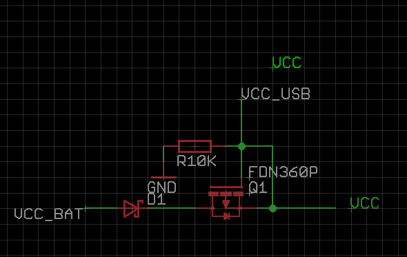

Sobald das Gerät mit dem 5V Netzteil gespeist wird, soll die
Batteriespannung unterbrochen werden. Unterbrechungsfrei muss das ganze
nicht sein. Es ist kein Problem wenn der MCU dadurch einen Reset macht.
von Bernd R. (Firma: Promaxx.net) (bigwumpus)
Die externe 5V-Versorgung kann über einen P-MOSFET (z.B. TSM2311) die
Batteriespannung abschalten und über Shottky-Dioden kann man alles
zusammenschalten, wenn das Step-Up-Modul so eine Einspeisung nicht
direkt verträgt.

Gibt es dazu eine kurze Schematic, die ich auf meine Mosfets anwenden
kann?
