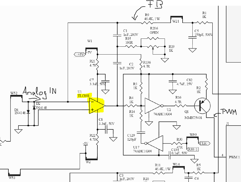

Hi zusammen,
ich möchte ein Class D Ref. Design von IRF
(http://www.irf.com/technical-info/refdesigns/iraudamp3.pdf) etwas
bearbeiten. Genau genommen möchte ich aus einem selbst schwingenden
Halbbrückendesign ein Vollbrückendesign machen.
Dazu muss ich die Ansteuerung etwas abändern. Aktuell stellt sich die
Schwingung über den Rückkoppelweg und den TCL081 am Eingang ein. Da ich
aber einen Diff. Ausgang (zum Treiben der zwei Halbbrücken) benötige
muss ich auf einem geeigneten OP Amp mit diff. Ausgang umsteigen.
Leider bin ich auf meiner Suche nicht wirklich weit gekommen und außer
dem OPA1632 nichts gefunden.
Könnte der passen? Eingangssignal wäre dann differentiell, die
Rückkopplung jeweils negativ und mit den zwei differentiellen Ausgängen
steuere ich je eine Halbbrücke an. Ausgangsstrom des OPA1632 liegt etwas
unter dem TLC081, sollte mit 80mA aber auch noch kräftig genug sein.
Jemand einen Vorschlag für einen besseren OP Amp?
Danke, Gruß
