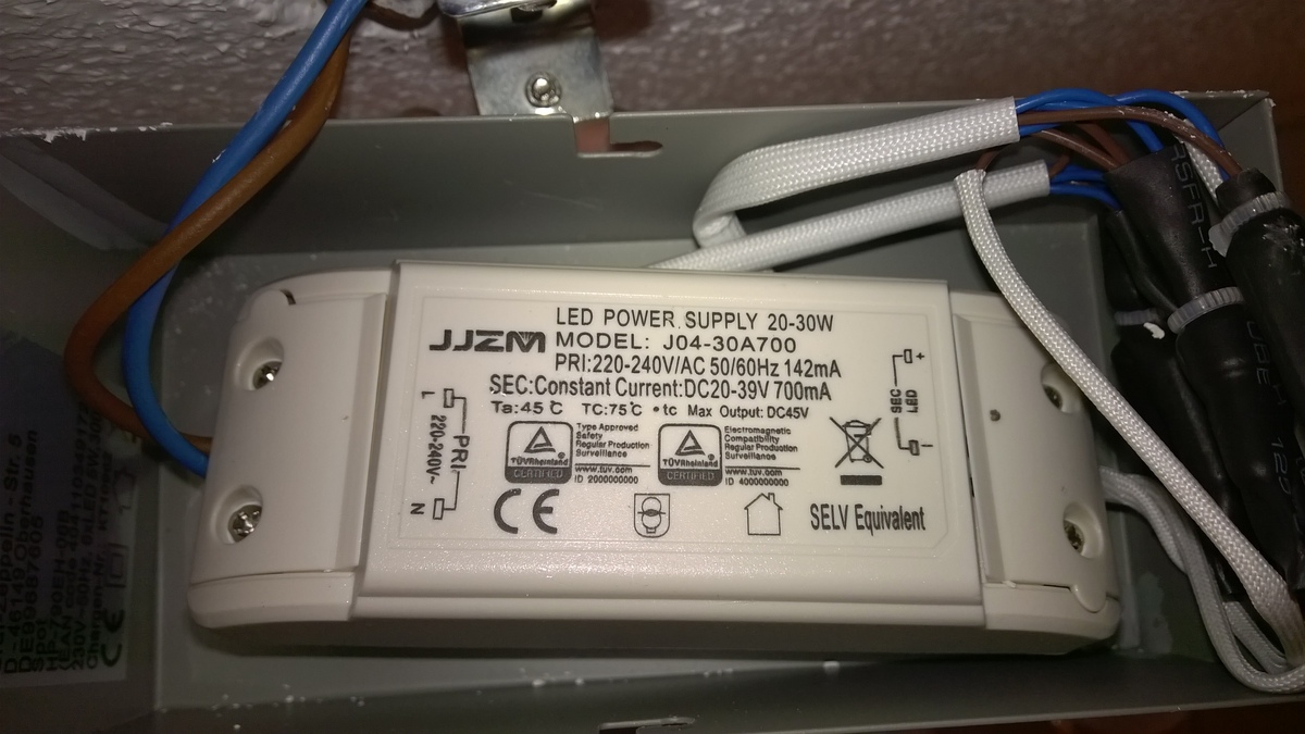

ich habe bei mir im Haus ein paar LED Lampen im Einsatz. Diese sind
leider nicht dimmbar. Ich habe mir diese jetzt mal genauer angesehen und
habe folgende Infos:
Die Lampe besteht aus 6 LED-Leuchtmittel mit jeweils 5 Watt (laut
Verpackung). Diese sind alle in Reihe geschalten. Ich habe an einem
Leuchtmittel gemessen und dort liegen 6V an. Somit werden vermutlich am
Trafo 36V anliegen. Der original verbaute Trafo hat auf der
Sekundärseite "Constant Current DC20-39V 700mA" (siehe Bild im Anhang).
Wäre es nun möglich den originale Trafo durch einen dimmbaren LED Trafo
zu ersetzen. Z.B. den Osram OTe 25/220…240/700 PC
1. Technical Data
Nominal Voltage 220 – 240 Vac  Output Voltage 18 – 36Vdc Input Voltage
198 – 264 Vac Maximum Output Voltage 50Vdc Line Current, nominal 150mA @
230 Vac Nominal Output Current 700mA DC +/- 10% Mains Frequency 50 / 60
Hz Typ.dimming range* 10 - 100% Power Factor 0.95 @ 230 Vac Ambient
Temperature -20°C to +50°C Maximum Output Power Pmax 25 W Max. Case
Temperature at tc +75°C IP Rating IP 20 Max. Output Cable Length  2m
.* Suitable for use with electronic leading and trailing edge dimmer
Oder habe ich da einen Denkfehler.
Danke schon mal für eine Unterstützung
