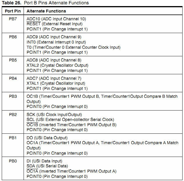

Hallo, ich wollte mal fragen ob man beim ATTiny26 irgend einen Einfluß
auf den Pin Change Interrupt hat, da bei den Alternate Pin Functions das
ganze in Pin Change INT0 und INT1 aufgeteilt ist im Interrupt Vector
gibts aber nur eine Zeile dafür.
Kann das ein Fehler im Datenblatt sein oder wozu wird hier in INT0 und
INT1 unterschieden?
