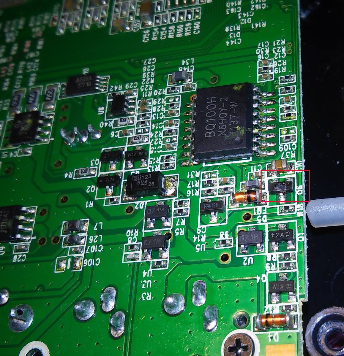

ich suche einen Schaltplan von dem o.g. portablen DVD-Player.
Dummerweise verfügt der Player über keinen Verpolungsschutz und mir ist
dadurch ein Transistor abgeraucht, der für's Laden des internen Akkus
zuständig ist. Leider kann ich jetzt nicht mehr erkennen, um welchen
Transistor (SMD) es sich handelt.
Ich hoffe, jemand hat einen Tip, wo ich den Schaltplan bekommen kann.
Grüße
Stephan

Heißt der Player wirklich 4550? Nicht 4551 oder 2?
Der 4550 ist doch gar kein portables Gerät, oder?
Gibt es Bilder von der Platine? Vielleicht lässt sich ja aus dem Kontext
etwas erahnen.
Und manchmal helfen auch die auf der Platine aufgedruckten Serien- oder
Modellnummern weiter.

Sorry, Du hast Recht, er heißt 4551, nicht 4550.
Ich habe leider nur einen Ausschnitt der Platine hier. Es ist der
Transistor rechts in der Mitte. Soweit man es erahnen kann beginnt die
Bezeichnung mit "S".
Heute Abend kann ich nochmal schauen, welche Hinweise ich noch auf der
Platine finde.
Edit:
In dem zweiten Bild habe ich noch den 12V-DC-In (unten) gekennzeichnet.
