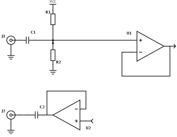

Hallo Leute,
ich wollte mir einen kleinen Audio-DSP mittels dem internen ADC und DAC
des STM32 bauen.
Habe dazu vor dem Analog Eingang eine kleine Schaltung, die erst einen
DC-Offset von 1,5 V dem Audiosignal hinzufügt, und direkt danach ein
unity-gain-buffer OP Amp, der unter anderem auch als Spannungsbegrenzer
dienen soll.
Jetzt zum Problem: Solange der Ausgang des OPV nicht am Analog-Eingang
angeschlossen ist, passt alles so wie es soll, auch bei hohen
Testfrequenzen.
Sobald ich den OPV-Ausgang mit dem Analog Eingang verbinde, fängt er an
zu verzerren. Um das zu verhindern, habe ich vom OPV Ausgang dann mit
nem 470 Ohm R gegen Massen etwas "belastung" drangehängt, seitdem
verzerrt er nur noch bei hohen Frequenzen oder sehr hohen Amplituden.
Habe jetzt herausgefunden, dass aus dem AD Eingang eine DC Spannung von
ca 0,2 Volt anliegt, gegen die der OPV anscheinend "kämpft".
Zur Nutzung des AD-Wandlers nutze ich diese Library hier
http://mikrocontroller.bplaced.net/wordpress/?page_id=2830
An sich funktioniert das alles, aber sobald ich Lautsprecher am Ausgang
dranhängt, rauscht es halt wirklich extremst, was nicht schön ist.
Kennt jemand das Problem?
