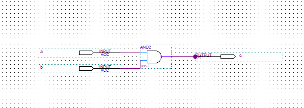

Jan R. schrieb:
>> Ich will einfach nur wissen, wie ich a und b jetzt an den Physikalischen
>> Port binden kann.
>Das geht über Pin-Constraints oder Location-Constraints:
>http://www.altera.com/support/software/quartus2/de...

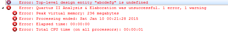

habe jetzt mal ein und erstellt, habe mich da an ein Quartus Tutorial
gehalten.
Leider kommt nur Sch.. dabei heraus.
Zuerst habe ich den Chip ausgewählt, dann das und eingefügt, und dann
ein und Ausgänge definiert.
Jetzt bin ich wie im Tutorial auf Analysis&Elaboration gegangen und dann
kamen diese Fehler,
was bedeuten sie wie elemeniere ich sie!!
Also so langsam macht das echt kein Spass mehr, kann mich nicht
erinnern, das das bei den Xilinx FPGAs, mit denen ich mich vor Jahren
mal beschäftigen musste so ein Krampf war!!

ich möchte mich jetzt ehrlich gesagt nicht durch irgendwelche alten
Threads forsten, wenn das nicht direkt um Quertus geht, bringt mir es
garnichts.Habe mich an dieses Thutorial gehalten.
http://www.altera.com/literature/tt/tt_my_first_fpga.pdf
Statt des Zählers, habe ich nur ein und eingefügt. Wo liegt mein Fehler?
Kann mir das eine Sagen? Waarum soll das toplevel design entry
undefiniert sein? Was soll dieser Quatsch. Ich habe mich an dieses
verdammte Tutorial gehalten und trotzdem geht ein Scheiß.

Hi!
Ich hatte schon mal versehentlich das gleiche Problem.
Fehler bei mir:
Top Level Entity hatte nicht den identischen Namen wie das Projekt
==> wurde geändert und schon funktionierte es!!!

>Nur die läuft nicht mehr unter Win7 und höher  sondern nur bei WinXP.
Unfug! Die Version 9.0 läuft auch unter Win8.1 wunderbar. Nur für den
USB-Blaster muss man den Programmer der V12 installieren.
Zum thema, pack doch dein Projekt mal zusammen und lad es hier hoch.
Dann kann man mal gucken. Wird wohl ein Namenskonflikt sein.
