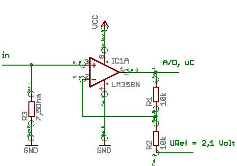

Ich brauche dringend grundsätzlich Hilfe zu einer OP-Schaltung.
Ich möchte gerne ein wenig mit meinem Analog-Digital-Wandler des
ATmega8 herumspielen und brauche dafür jetzt folgende
Strom-Spannungs-Umsetzung.
Der Bereich geht von 140mA bis 470mA. Da ich meinen ATmega8 auf die
Referenzspannung von 5V gelegt habe, sollte die i/u-Wandler-Schaltung
mir folgendes bieten können:
Bei 140mA hätte ich gerne am Ausgang 0V.
Bei 470mA sollen es 5V sein.
(damit des das volle Spektrum und damit eine hohe Auflösung bekomme)
Wie sieht eine solche OP-Schaltung aus. Welchen OP sollte ich dafür
nehmen. (habe hier einen LM324N und einen LM741 herumliegen)
Vielen DANK schon mal.
Gast #260837
Da der OP bis an die Versorgungsspannung heran ausgesteuert werden soll
(0...5V), sind die genannten Typen leider nicht brauchbar.
Das geht nur mit "output rail to rail" fähigen OPs.
Zur Dimensionierung der Schaltung sollte im wiki was zu finden sein,
Stichwort i/u Wandler klingt ganz vernünftig.
Dieter
Gast #260839
Der LMC 6482 ist ein handelsüblicher OP.Wie dds schon geschrieben hat,
bietet sich ein rail-to-tail-Op an. Notfalls gehts auch mit nem LM741.
 Hier ist aber zu beachten, daß die Stromversorgung dann etwa -3 und +8
Volt betragen muß.
Gerhard
