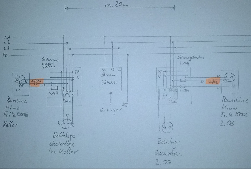

Gast #3959858
Guten Morgen,
vielen Dank für die zahlreiche Teilnahme an meinem Thread.
Anbei eine hoffentlich entzifferbare Handskizze des Aufbaus.
Die (Be-)Sonderheit hier sind die in orange markierten 1nFX2
Kondensatoren die den PE Kontakt des jeweiligen Powerlineadapters mit L2
verbinden.
Eingesetzt werden die Mimo Powerline Adapter von AVM:
Fritz!Powerline1000E
http://geizhals.de/avm-fritz-powerline-1000e-set-a1148819.html
Noch ein kleines Zitat zur MIMO Technologie:
"... MIMO-Adapter zwei Paare gleichzeitig nutzen, nämlich Phase und
Neutralleiter sowie Phase und Masseleiter."
http://www.pcwelt.de/produkte/Schneller_Strom__MIMO-Powerline_im_Test-Powerline-Adapter-8813592.html
Meint Ihr das funktioniert mit den beiden Kondensatoren?

(Firma: matzetronics) #3959863
Du darfst niemals (!) PE unterbrechen. Meinetwegen alles andere, aber PE
ist wirklich sicherheitsrelevant. Tu es nicht und lebe mit den paar MBit
weniger. Ein kleiner Defekt in einem der PL Adapter führt dann zu
lebensgefährlichen Zuständen an angeschlossenen Geräten. Lass das z.B.
einen Streaming-TV sein, der nur Schutzklasse 2 hat und du hast ein
echtes Problem.
Es doch auch wirklich egal, ob das nun 1000 Mbit/s oder 500Mbit/s sind.
Das ist das Risiko nicht wert. Was willst du denn da im Keller
ankoppeln, was eine derart massive Datenrate hat?
Gast #3959874
Hallo Matthias,
z.B. ein NAS.
wie in meinem 1. Thread schon angedeutet denke ich, dass Sicherheit und
Umsetzbarkeit getrennt von einander betrachtet werden müssen.
Ich finde das reine Gedankenexperiment, ob es möglich ist mit einem
Kondensator und einem MIMO Powerline Adapter weitere Phasen zur
Datatenübertragung zu nutzen durchaus interessant. Soweit ich weiß gibt
es zwar von Develo einen Adapter an den alle 3 Phasen angeschlossen
werden, allerdings nicht zum Zwecke der Geschwindigkeitssteigerung,
sondern zur phasenunabhängigen Übertragung ins weitere Gebäude.
Ich sehe den Sicherheitsaspekt nicht so kritisch wie Du. Ich würde den
Powerlineadapter in ein abgeschlossenes Gehäuse setzten sodas Benutzer
lediglich Kontakt über das Netzwerkkabel zum Powerline Adapter bekommen
können. Da der Adapter eine Kunststoff RJ45 Buchse hat, können über die
Schirmung des Netzwerkkabels keine gefährlichen Spannungen übertragen
werden. Nomalerweise verfügt jedes netzwerkfähige Gerät über Übertrager,
die eine galvanische Kopplung der Netzwerkbuchse vom restlichen Gerät
sicherstellen. Ich habe den Powerlineadapter noch nicht geöffnet, aber
ich gehe davon aus, dass auch hier entsprechende Übertrager verbaut
sind.
Fazit zur Sicherheit: Es sollte möglich sein, den Powerlineadapter zum
Netzwerkanschluss vollständig galvanisch getrennt zu betreiben...

(Firma: matzetronics) #3960310
Christian schrieb:
> z.B. ein NAS.
Bei mir läuft ein NAS (in Form einer Linux Box) und selbst mit meinem
100MBit Ethernet gibt es da auch nie irgendwo ein Problem beim Streamen
von z.B. BlueRay Inhalten mit mehreren Audioträgern. Ich habe hier zwar
auch kein dutzend Leute, die jeder was anderes streamen, aber das wird
bei dir auch nicht so sein.
Aber gut, mach es so, wie du dir das vorstellst, aber sag später nicht,
das du nicht gewarnt warst... Und ja, Ethernet hat Übertrager, aber die
sind oft winzigst, diekt in die Ethernetbuchse eingebaut und mit Fug und
Recht nicht als letzte Barriere für Überschläge gebaut. Die sind dafür
da, Brummschleifen und ungünstige Masseverhältnisse nicht entstehen zu
lassen. Isoliereigenschaften im kV Bereich haben sie nicht.
