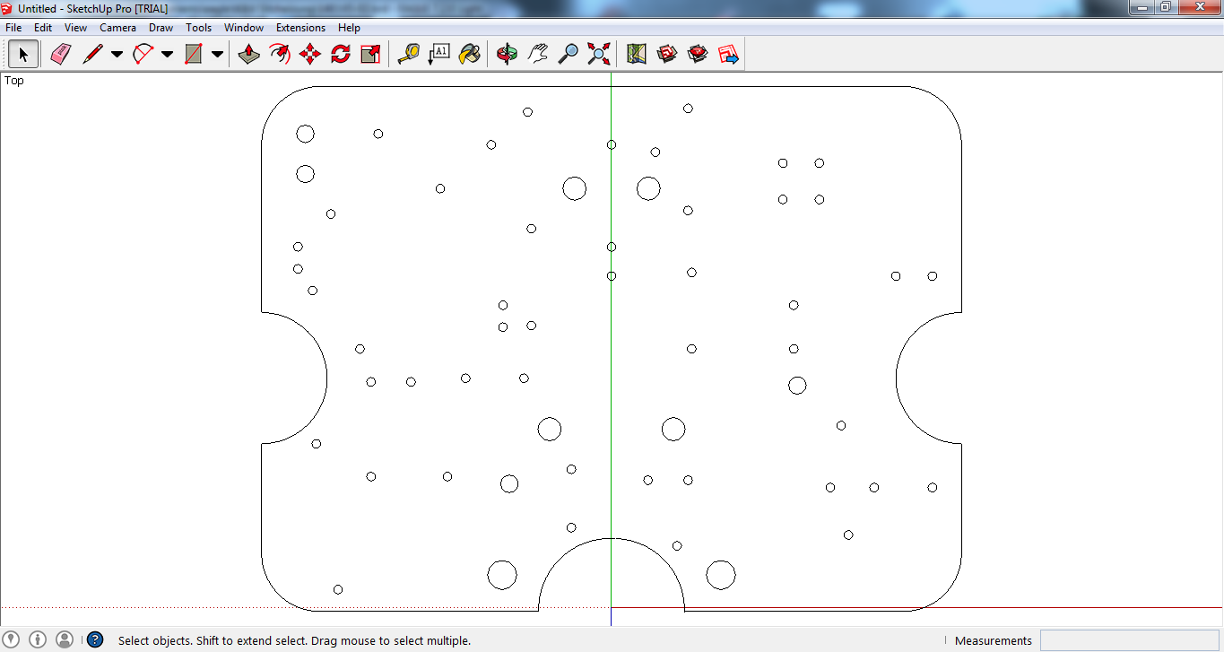

Hallo zusammen!
Um 3-dimensionale Ansichten von Leiterplatten zu erstellen, nutze ich
eagle-up (https://eagleup.wordpress.com). Funktionierte bis jetzt auch
problemlos.
Nach einem Update von eagle-up auf Version 4.5 und ImageMagick auf
Version 6.8.3 seh ich im google-Sketch-up nur noch die Umrisse der
Platine, jedoch ohne Textur.
Das Problem scheint bekannt zu sein: "According to recent comments the
newest ImageMagick version do not work well (texture missing on the
PCB). Try installing the older 6.7.5-7 version until a fix is found."
Darauf hin hab ich mir die ältere Version von ImageMagick runtergeladen,
und den entsprechenden Pfad in der eagle-up.ulp angegeben. Leider ändert
sich nichts. Immer noch nur der Umriss der Platine.
(Eagle-Version ist die 6.4.0 Professional)
Hat einer von Euch das gleiche Problem, und eventuell auch eine Lösung?
Ich weiß nicht mehr weiter..
Danke!
Gruß, Sascha
OP #3958728
Das Feld ist schon markiert (Häkchen).
Mir ist eben noch aufgefallen, dass direkt wenn der Import im SketchUP
durchgeführtist, für den Bruchteil einer Sekunden die Platine mit
Bauteilen und "normaler" Färbung zu sehen ist. Dann ändert sich die
Perspektive und es sind nur noch die Platinenumrisse zu sehen.
