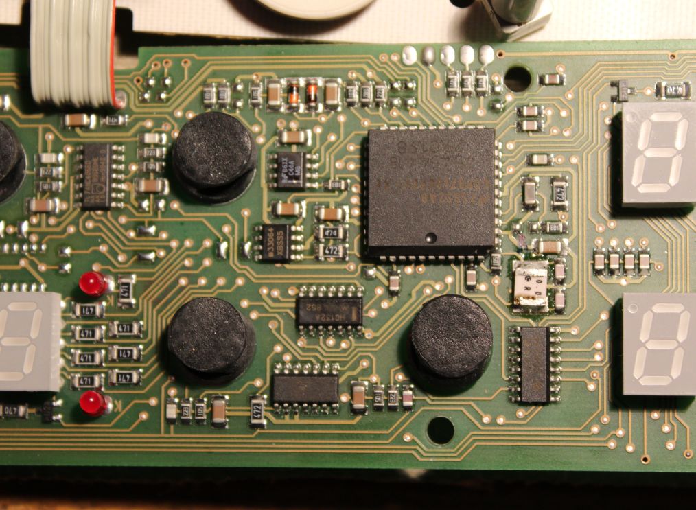

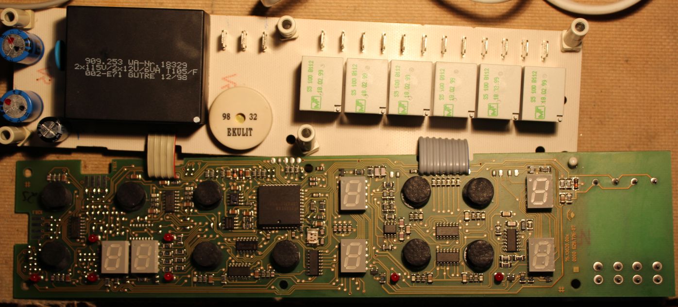

Hallo!
Leider hat die Steuerplatine für mein Kochfeld den Geist aufgegeben und
ich hab keine Ideen mehr. Vllt fällt ecuh ja noch was ein.
Der Buzzer gibt es kurzezs Beep Siganl von sich, sobald die Platine
Spannung bekommt. Das Signal wird aber abgebrochen, ist wesentlich
kürzer als sonst.
Die Versorgungsspannung (5V und 20V) sind in Ordnung und auch ripple
frei.
Wenn ich Glück habe kann ich die Steuerung über die Sensortaste für
"Ein" zu dem abgebrochenem Beep bewegen, das macht sie aber auch nur
ganz selten.
Als Anhang zwei Bilder, einmal von der gesamten Platine und einmal der
Bereich um die CPU.
Wo könnte ich noch ansetzen?
Viele Grüße und auf baldiges Kochen
#3957278
Also der Quarz rechts unter der MCU sieht komisch aus, als ob da jemand
mit einem 100W-Lötkolben herumgebrutzelt hat.
Kannst du von dem Bereich ein schärferes Foto machen, am besten noch je
einmal schräg von links und rechts von der Seite, dass man den Quarz
perspektivisch sehen kann?
