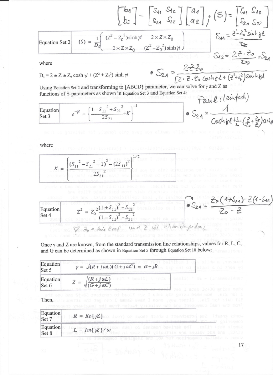

ich möchte ein .s1p (s eins p) Datei in eine .z2p Datei konvertieren.
Ist das möglich?
Ich habe ja in der .s1p Datei ja S-Parameter und in der anderen
Z-Parameter. Normal lassen die sich ja umrechnen. Aber doch nur dann
wenn ich alle 4 habe, oder?
Hier habe ich eine Zeile der .s1p Datei.
# KHZ S MA R 50
4.00000000000e-02  9.82954897024e-01  1.79658584595e+02
und hier eine Messung der .z2p Datei:
# HZ Z MA R
39.99999948  0.436950406  11.85098
Es sind beides Messungen. Die eine muss nicht zwangsläufig bei der
Umrechnung die andere ergeben.
Vielen Dank, wenn mir jemand helfen kann,
