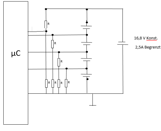

Hallo ich habe mal eine Frage,
Ich will wie auf dem Bild zu sehen einen Spannungswerte während des
ladens mit ADC's messen. Ich bin nur gerade an einem Punkt der mich ein
bisschen Stutzig macht.
Alle Akkus haben zusammen maximal 4 x 4,2 Volt = 16,8 Volt.  Ich lade
mit 16,8 Volt Konstantspannung mit 2,5A Strombegrenzung. Für Balancing
ist gesorgt. (ich sehe gerade das die ADC 2 und 3 falsch angeschlossen
sind, tun wir so als würden sie wirklich im spannungteiler abgegriffen
:D)
Fall: Alle Akkus haben 3,5 Volt und werden an die Quelle zum laden
angeschlossen.
Sprich alle Akkus zusammen haben 14 volt. wo bleiben die restlichen 2
volt?
Der erste ADC misst dementsprehcen 16,8 Volt. Die anderen 10.5 , 7 und
3.5 Volt?
Dem entsprechen wäre die Spannung an den Akkus z.B. Akku2 = ADC2-ADC3
usw.
nur das würde ja bei Akku 1 nicht klappen weil ich nicht weiß wo die 2
volt sind?
danke schonmal für eure Hilfe !
OP #3958385
und was ist dann mit dem ersten ADC? messen ich eher die 16,8 oder die
gesamtspannung der akkus?
weil wenn er den der akkus mist kriege ich die spannung ja mit ADC1-ADC2
locker berechent. wenn nicht weiss ich nicht wie ich an den wert des
ersten komme.
#3958398
Wenn deine Akkus halb leer sind, dann ist die Zellenspannung
entsprechend niedriger und dein Ladegerät geht (hoffentlich) in den
Konstantstrombetrieb und regelt die Spannung entsprechend niedriger bis
sich der eingestellte Strom einstellt.
Eine einfache Messung (Multimeter) sollte dir diesen Zusammenhang
eingentlich deutlich machen.
Gast #3958406
> die
> ersten komme.
Der hängt doch direkt (also über den Spannungsteiler) am ersten Akku,
also stimmt es schon, wenn du ADC1-ADC2 rechnest. Die Spannungsquelle
mag zwar 16,8V im Leerlauf haben, aber durch die Strombegrenzung wird
die Spannung ja verringert. Und du mißt ja auch direkt am Akku, also
wäre es ja das gleiche, du würdest ein Multimeter parallel zum
Gesamt-Akku hängen und ein zweites zwischen GND und Akku2.
Wie gesagt, der Denkfehler waren die 16,8V des Netzteiles. Die sind aber
nur im Leerlauf vorhanden.
OP #3958438
jetzt leuchtet es ein, also habe ich mir schon alles richtig gedacht! so
ist das halt wenn grübelt :D !
