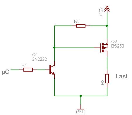

ich möchte mit einem PMOS auf der High Side 12 Volt mit einem µC
schalten. Ist es ok als Treiber einen PullUp Widerstand zum Gate des
PMOS und dann mit NPN Transe das Gate schalten? Der Transistor wird
dann vom µC gesteuert. Dann habe ich auch wieder 0V = aus und 5 V =
ein. Im Anhang ist ein Bild der Schaltung, sie ist nicht dimensioniert
und dient nur als Prinzipschaltung.
p.s. beim PMOS muss doch dann source an +12 V und drain geht zum
Verbraucher,also genau anders herum als beim NMOS, oder?

Gast #261018
Wenn ich nen 1K Widerstand als PullUp nehme dann kann ich das Gate bei
2,1nC in 2,1e-6 s laden,entladen wird ja direkt gegen Masse, müsste
doch reichen,oder versteh ich jetzt was vollkommen falsch ?
Hab dann halt 12mA beim Entladen über den 1K fliessen, ist schon recht
viel Verlust.

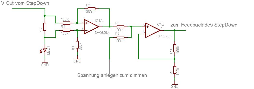

Gast #261024
ich habe mal einen Regler für den LM2574 mit zwei OPs entworfen.
Über den 1R fallen bei 350mA 0,35 Volt ab. Diese werden auf 1,23V für
den Feedback des LM verstärkt. Der zweite OP addiert nun eine Spannung
dazu. Somit kann der Strom durch die LED mit dieser Spannung
heruntergeregelt werden.
Schaltplan ist im Anhang.
1. Denkt ihr das funktioniert überhaupt?
2. Es ist ein bischen aufwendig mit nem DAC zu dimmen. Kann man
irgendwo auch ne PWM einbauen (vielleicht am ON/OFF Pin des LM)?
Zwischen Gnd und LED geht nicht da ich nur zur Anode zugang habe, wenn
dann müsste ich nen higside switch nehmen.
