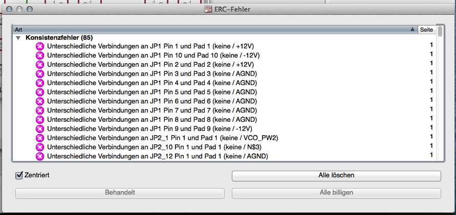

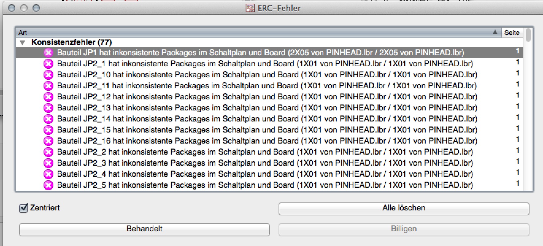

Ich habe von einem Hardware-Hersteller eine .brd Datei erhalten, die die
Positionen und Maße von Pin-Headern von deren Hardware beinhaltet, für
die ich nun ein Erweiterungsboard baue.
Ein Schaltplan wurde nicht mitgeliefert, also habe ich manuell den
Schaltplan erstellt (1:1 Libraries, 1:1 Namen, 1:1 Values). Bekomme aber
die Fehler, die oben im Schaltplan sichtbar sind.
