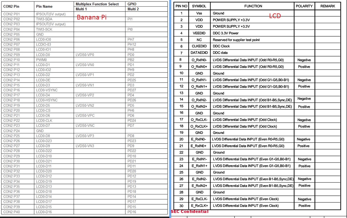

Wie in einem anderen Thread beschrieben, möchte ich ein Samsung LCD aus
einem alten Laptop an einen Banana Pi anschließen.
Nun habe ich beides und dachte mir, ich muss einfach nur die richtigen
pins für die richtige Leitung finden und verbinden.
Leider verstehe ich aber nur Bahnhof. Kaum eine Bezeichnung auf einer
Seite ist annähernd mit irgendwas auf der anderen Seite identisch. Ich
hoffe, dass mir jemand weiterhelfen kann. Ich zweifle langsam daran,
dass beide Seiten überhaupt kompatibel sind.

Das wird nichts. Das Display braucht zwei LVDS-Kanäle, daran zu
erkennen, daß einer als "even" und der andere als "odd" bezeichnet wird.
Der Banana Pi aber stellt nur einen zur Verfügung.
Die grundlegende Zuordnung aber sieht so aus:
Pi
LVDS0-VP0 - _RxIN0+
LVDS0-VN0 - _RxIN0-
LVDS0-VP1 - _RxIN1+
LVDS0-VN1 - _RxIN1-
etc.
LVDS0-VPC - _RxCLK+
LVDS0-VNC - _RxCLK-
