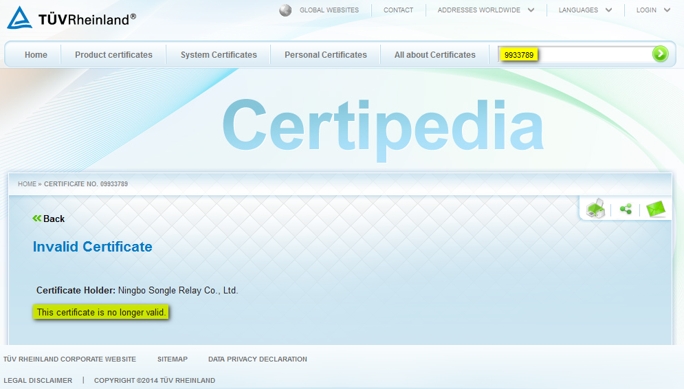

Nur die "Contact ratings" der Relais waren mal vom TÜV Rheinland für
250VAC spezifiziert. Ein Schelm wer böses dabei denkt.
Die Hinweise zu CATxx sind die Richtigen.
(Ich will nicht wissen wie viele dieser Teile Netzspannung schalten)
