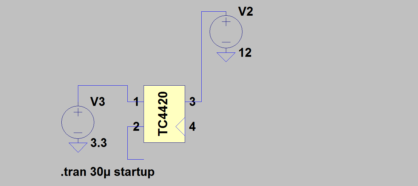

ich möchte gerne das TC4420 zur Ansteuerung eines MOSFET verwenden und
dies vorher in LTSpice simulieren. Dazu habe ich das Modell
TC4420_Rev2_SPICE_Model.mod des TC4420 mithilfe der angehängten Dateien
in Spice eingebunden. Ich habe die Schaltung mal ganz einfach ohne
Ausgangsbeschaltung aufgebaut, um zu sehen, ob das Modell funktioniert.
Leider bekomme ich am Ausgang des ICs (2) keine keine Spannung
angezeigt. Müsste das IC mit dieser Konfiguration nicht zumindest einen
HIGH-Pegel an den Ausgang legen?
