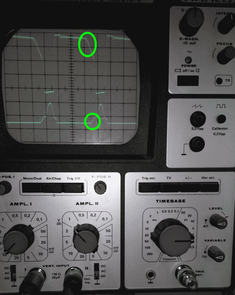

Habe hier ein älteres YHi 898 Netzteil, das ist als Sperrschwinger
aufgebaut. Der Ausgang hat 12V und 1,25 A. Üblicherweise bleiben solche
Netzteile ja kühl, nur bei diesem Ding wird der Schalt-FET (4N60)
ziemlich heiß, besonders im Leerlauf!
Es geht mir hier nur um das Verständnis, ich will also wissen warum das
so ist. Deshalb habe ich mal meinen Oszi an die Anschlüssen vom FET
gehalten und gesehen, dass der FET schon anfängt durchzuschalten, obwohl
das Gate noch keine Spannung erhält!!???
Die obere Kurve ist die Spannung am Drain, die untere vom Gate, der
Bezug ist Source.
Hat Irgendjemand eine Idee, oder seh ich den Wald vor Bäumen nicht???

Der Abfall der Spannung am Drain (oberer Kreis) wird davon verurscht,
das der Übertrager seine Energie komplett abgegeben hat, die Spannung am
Übertrager wird zu Null (Primär- , und Sekundärseitig), gerade bei
kleiner Last wird nur wenig Energie in den Übertrager 'geladen'. Zeichne
Dir mal (gedacht) die Versorgungsspannung in das Oszi-Bild ein. Dann
wirst Du feststellen, daß die Spannung, vor diesem Abfall, über der
Betriebsspannung liegt. Bei einem Sperr-Wandler polt die Spannung, am
Übertrager, um, wenn der Schalttransistor öffnet, deshalb muss dieser
auch deutlich spnnungsfester sein, als es die Betriebsspannung vermuten
ließe. Von diesem Abfall kommt die Erwärmung nicht, der Transistor führt
da noch keinen Strom. Das Signal am Gate ist aber nicht so toll, wohl
aber für diese Schaltung normal. Da, wo der Anstieg der Gate-Spannung
kurz 'innehält', ist der Transistor im linearen Betrieb, da wirkt der
Abfall der Drain-Spannung auf das Gate zurück, und verhindert einen
zügigen Anstieg der Gate-Spannung. Eine stärkere (Mehr Gate-Strom)
Treiber-Schaltung kann diese Zeit verkürzen. Dann wird die Flanke der
Drain-Spannung steiler. Nachteil: Größere Störabstrahlung, da müssen oft
Kompromisse eingegangen werden, die die Verlustleistung in die Höhe
treiben.

Die Messung von Vds vs Vgs ist schon mal eine sehr sinnvolle
Vorgehensweise.
Nicht klar ist, ob sich bei diesem Netzteil etwas verschlechtert hat,
oder ob das schon immer so war.
Ein untrügliches Indiz für Umschaltverluste sind die waagerechten
Miller-Plateaus der gate-Spannung (bei ca +4V). Und zwar sowohl beim
Ein- als auch beim Ausschalten. Ein sichtbares Miller-Plateau zeigt
untrüglich, dass der MOSFET durch den linearen Bereich fährt - also
verlustbehaftet schaltet.
Je länger das Plateau, desto höher sind diese Schaltverluste.
Es sieht also so aus, als ob die Ansteuerung zu schlapp ist, das gate
schnell genug zu schalten - möglicherweise verursacht durch einen zu
hohen gate-Vorwiderstand.
