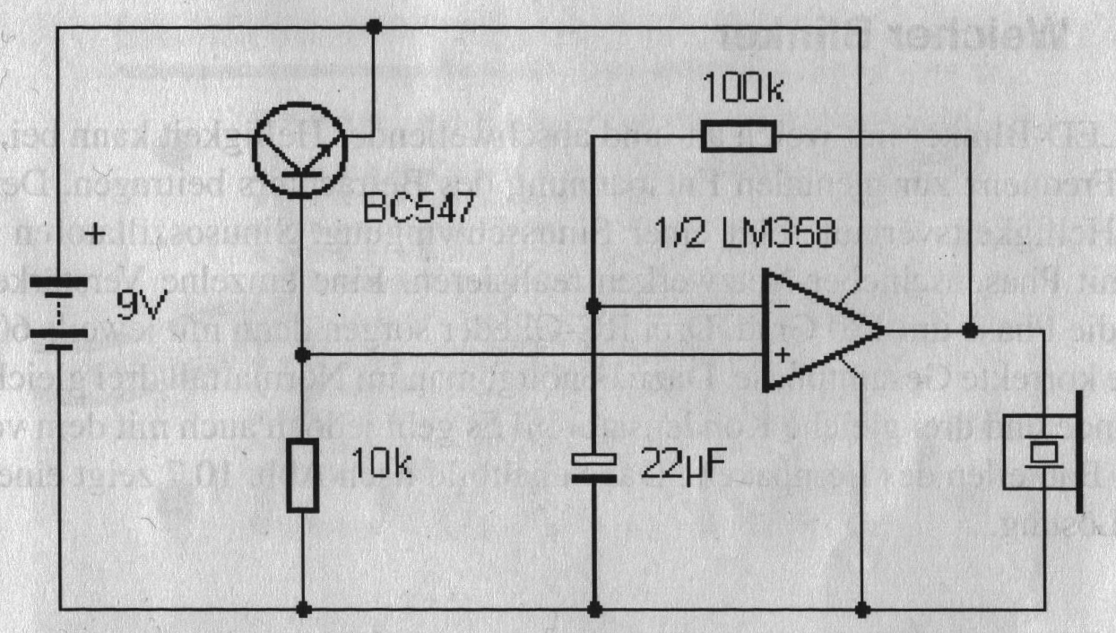

ich schreibe gerade an einer Arbeit über die Erzeugung von echten
(nichtdetermistischen) Zufallszahlen in der Informatik.
Das Ziel ist ein Ansatz für einen sparsamen und schnellen Weg; z.B. in
der Form eines kleinen Chips, der die generierten Werte als Basis für
die Erzeugung von kryptographischen Schlüsseln verwendet.
Meine Entropiequelle soll die Schaltung im Anhang sein. Ich habe bereits
an einem Lautsprecher ein schönes weißes Rauschen, dominant zwischen 1 -
15kH.
Dieses Rauschsignal möchte ich dann, durch einen ARDUINO DUO, messen und
eine kleine Routine schreiben, die die Werte in Zufallszahlen(bit, int
oder float) in einem vom Nutzer vorgegebenen Bereich umwandelt.
Der Code stellt keine Probleme dar; ich habe einen
Programmiererhintergrund. Allerdings bin ich im Bereich Elektronik
leider immernoch etwas grün hinter den Ohren.
Meine Fragen also:
Vorweg:
- Habt ihr Verbesserungsvorschläge, gefällt euch der Ansatz? (Bitte
beachten, es darf kein Geld für Geigerzähler, CCD's oder ähnliche
Sensoren ausgegeben werden.)
- Wie messe ich das Rauschsignal am besten um daraus zufällige Werte zu
erhalten?
Ich habe mir lange den Kopf darüber zerbochen; leider fehlen mir dafür
die Fachkentnisse.
Ein zufälliger bit-stream würde schon reichen. Diesen könnte ich
Gruppieren und Integer daraus erhalten.
Wie erhalte ich zufällige bits aus einem Rauschsignal?
- Ist der Arduino dafür überhaupt geeignet Werte in Abständen von
wenigen Mikrosekunden aus einem deart chaotischen Signal zu messen? Oder
sollte ich dafür lieber einen Raspberry Pi an Land ziehen?
Ich hoffe, dass ihr mich auf die richtige Schiene bringen könnt;
Liebe Grüße.
EDIT: Natürlich hängt am Ausgang des Schaltplans am Ende kein
Piezo-Lautsprecher sondern der Arduino.

Das Rauschen per Transistor ist keine so schlechte Wahl. Das analoge
Signal hat aber nur eine begrenzte Nutzbare Bandbreite: Die obere Grenze
kommt von internen und parasitären Kapazitäten und dem Verstärker. Die
obere Grenze gibt vor wie schnell man das Signal abfragen darf ohne
deutlich Korrelation zu haben. Nach unten ist die nutzbare Bandbreite
durch 1/f Rauschen, thermische Effekte und wohl auch die Einkopplung von
50 Hz/100 Hz ebenfalls begrenzt. Trotzdem ist eine gute Abschirmung nach
außen wichtig. Zur Auswertung des Signals könnte man z.B. eine AC
Kopplung und einen Komparator nutzen. Den ggf. vorhandenen kleine Offset
muss man ggf. in der Software berücksichtigen. Die Zufallsbits sind halt
nicht perfekt gleich verteilt. Auch die untere Grenzfrequenz sorgt für
etwas Korrelation, die man ggf. berücksichtigen müsste.
Alternativ könnte man die Auswertung auch per ADC machen, und etwa nur
die unteren 1-2 Bits davon nutzen. Die Einschränkungen sind ähnlich.

>Die Zufallsbits sind halt nicht perfekt gleich verteilt.
Ich würde diesen Bitstrom sowieso auf jeden Fall mit einem zweiten, von
einem PRNG erzeugten bitweise ver-XOR-en. Bei nichtdeterminiertem
TNRG-Output und gleichverteiltem PNRG-Output ist der Mix dann beides.
#3961973
Man kann die Spannung mit dem ADC messen - allerdings braucht der ADC
relativ lange und liefert dann vielleicht 2 bis bestenfalls 8 brauchbare
Bits alle etwa 50-100 µs. Im Vergleich dazu ist der Komparator schnell -
eher durch die Bandbreite des Rauschens Begrenzt - so etwa 1 µs
Wartezeit könnten reichen.
Die Fehler des analogen Signals kriegt man durch Kombination mit
Pseudozufallszahlen größtenteils weg, bzw. verschleiert sie recht gut.
Man kann auch mehrere der Rohdaten verknüpfen und so weniger Datenrate
bei höherer Zufälligkeit erreichen.
Gast #3962177
An dieser Schaltung gefällt mir nicht, dass der LM358 bis
in die Sättigung getrieben wird. Die Rückkehrzeiten aus der
Sättigung lassen eine ganze Menge "natürlichen Zufall"
verschwinden: Tsat = f(Bauteil, Temperatur)
Entweder eine Stufe mit endlicher Verstärkung, dahinter ein
schneller Komparator. Und dann lieber f, oder T auswerten, statt
der Spannung.
Oder die Verstärkung regeln, so dass man immer im linearen
Bereich bleibt. Dann können auch die unteren Bits der mit einem
ADC gewandelten Spannung ausgewertet werden.
Ansonsten ist noch einiger Aufwand an Abschirmung nötig.
Blech drumherum und L-C-Filterung aller Anschlüsse.

Vielen Dank für die schnellen und hilfreichen Antworten. Ich hätte nicht
gedacht, dass dieses Forum so schnell ist.
Ich lese das Rauschsignal jetzt direkt über Analogpin 0 als
Gleitkommazahl mit 22 Nachkommastellen ohne delay ein. Einen Auszug der
Rohdaten habe ich mal angehängt.
Sicher sind diese Werte noch nicht perfekt. Aber ich werde ein paar
softwaretechnische Tricks (Wenigstens kenne ich mich damit aus) anwenden
um eine hübsche Gleichverteilung zu bekommen.
Ich dachte z.B. daran, jede
-te Nachkommastelle in binär. umzuwandeln und diesen bitstrom ,wie
"LostInMusic" das schon vorgeschlagen hat; mit einem zweiten bitstrom,
der von einem Pseudozufallsgenerator kommt, dessen Seed allerdings die
Werte aus der Messung sein werden, ver-XOR-en.
Die Parameter x und y werden dann, natürlich, ebenfalls über die
Messwerte randomisierte Parameter.
Was haltet ihr davon?
