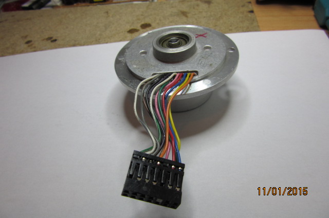

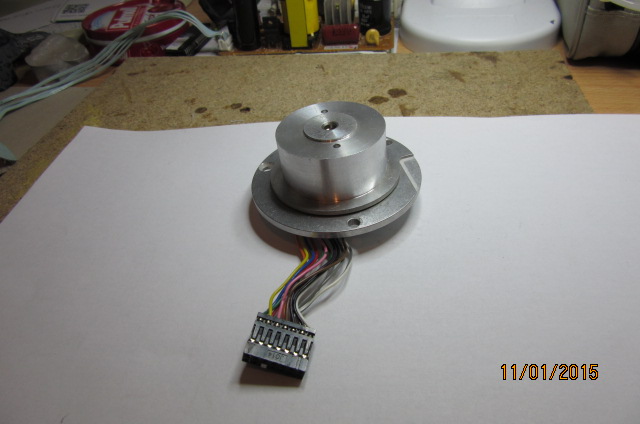

ich habe hier einen alte HD Motor und wollte ihn als Generator an einer
kleinen Windkraftanlage betreiben.
Unten kommen 12 farbige Kabel raus.
Kann mir jemand sagen wie ich den Motor anschließen muss, um ihm
Spannug/Strom zu entlocken?

Nur ist das kein Schrittmotor. Zwar waren früher in Festplatten
Schrittmotoren verbaut, aber nie als Spindelmotor, sondern nur zum
Bewegung der Schreib-/Leseköpfe.
Festplattenspindelmotoren sind praktisch schon immer BLDC-Motoren
gewesen; die vielen Anschlüsse werden auf zusätzliche Sensoren
zurückzuführen sein, die für die Drehzahlsteuerung benutzt werden.
