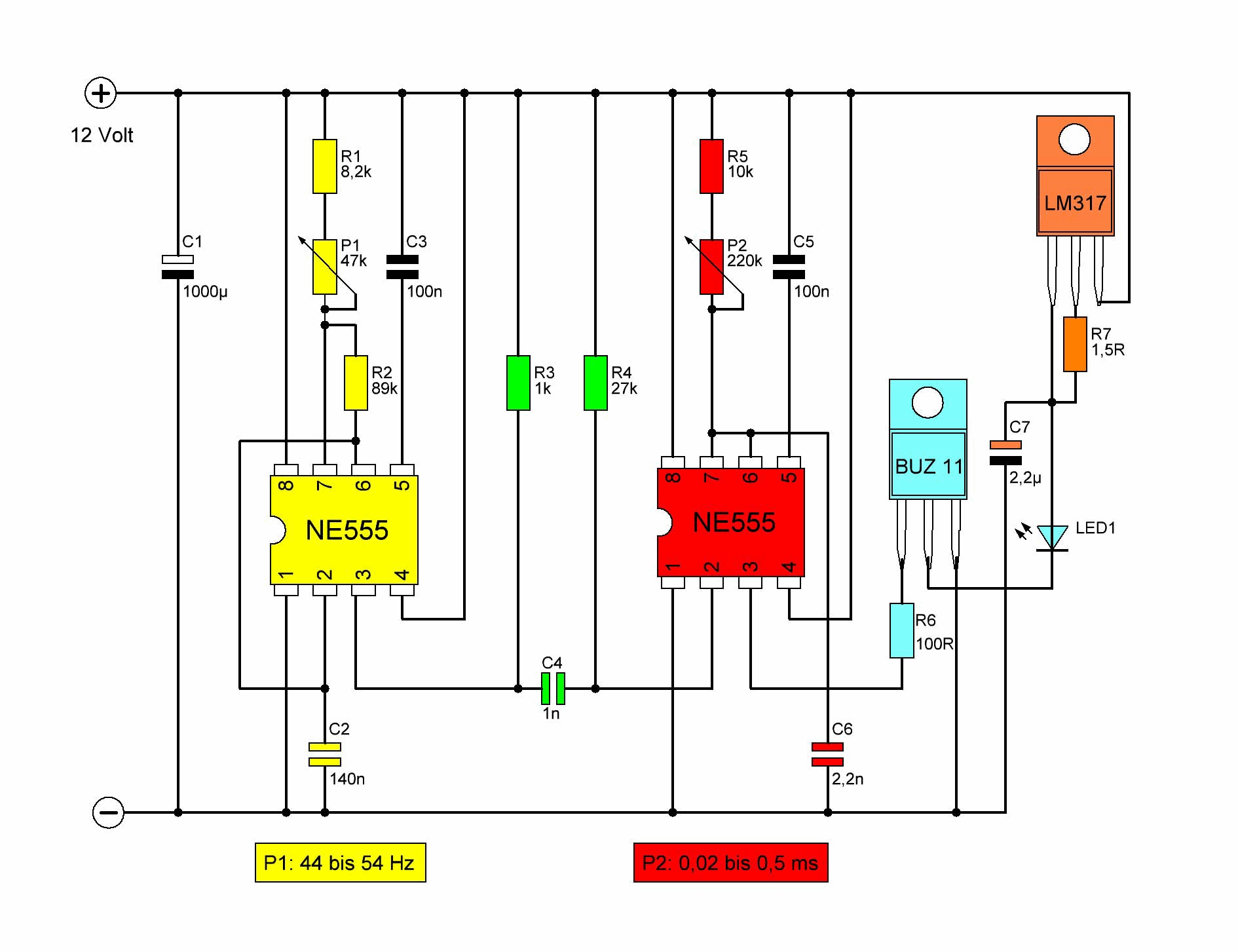

ich bin gerade dabei, ein LED Stroboskop für eine Time Fountain
(scheinbar schwebende Wassertropfen -->google/youtube, wers nicht kennt)
zu bsteln. Den angehängten Schaltplan hat ein Kollege für meine Zwecke
angepasst und ich habe es als blutiger Anfänger sogar geschafft, ihn
funktionstüchtig aufzubauen :D Die Schaltung besitzt einen 555 Timer als
astabilen Multivibrator für die Frequenz (gelb) und einen als
monostabilen MV für die Pulsweite (rot). Damit wird dann mittels
Konstantstromquelle und Transistor eine 5W LED betrieben.
Jetzt würde ich aber gerne einen zweiten astabilen 555 Timer
dazuschalten, um zwei voneinender unabhängige, überlagernde
Blitzfrequenzen zu erzeugen, also praktisch einen Dual OSC. Damit ließe
sich dann der Effekt zweier, gegenläufiger Tropfenstränge erzeugen.
Am besten sollte der zweite Frequenzgeber (wenn möglich) parallel in den
Pulsweiten Timer gehen, um auch bei überlagernden Pulsen eine konstante
Pulsweite zu halten und mittels Kippschalter dazugescheltet werden
können (also Modus OSC A und OSC A+B).
Meine Frage ist, wie und wo ich den Output des zweiten Frequenzgebers in
den Signalweg (grüne Bauteile) schalte, dass ich eine Summenschaltung
(UND/ODER) bekomme und sich die beiden Outputs nicht gegenseitig
blockieren oder gar schaden.
(Einfach den gelben und grünen Bereich kopieren und parallel an den
Input des roten 555 hängen ergab, dass das Signal offensichtlich nur
durchkommt, wenn sich die Pulse realtiv genau überlagern (also
UND-Schaltung). Wenn ich nur den gelben Bereich kopiere und vor den
grünen hänge, passiert nix und die ICs werden heiß - Da seht ihr, mit
wieviel Sachverstand ich an die Sache rangehe ;D Mit experimentieren
komm ich da sicher nicht weiter und mir fehlt einfach das elektronische
Grund- und Detailwissen...ich gehe mal davon aus, dass R3+4 und C4
irgendwie angepasst werden müssen? Oder würden einfach 2 Dioden reichen
(wenn ja, welcher Typ genau?), um die beiden Outputs gegeneinander zu
sichern?

von MaWin (Gast)
C2 grillt deine LED, weglassen.
Der LM317 regelt nicht so schnell dass 0.02ms auch 0.02ms bleiben.

Ja, man braucht für die alte Funktion nur 1 NE555.
Ja, beide NE555 gehen an das x in der Schaltung oben.

.. aber so richtig verstehen tu ich sie nicht. Das obere Schaltbild ist
ja schon eine völlig andere Schaltung mit anderen Bauteilen. Es ging ja
eben darum, dass ich eine vorhandene (12V) Schaltung gerne erweitern
möchte und eben nicht alles neu aufbauen. Die Schaltung mit nur einem
NE555 hat auch den großen Nachteil, dass sich Pulsweite und Frequenz
nicht getrennt regeln lassen. Eine Änderung der Pulweite ändert auch
immer die Frequenz und umgekehrt. So eine Schaltung hatte ich auch schon
in Betrieb, das ist zu umständlich so. Man kann das Tropfenbild dann
nicht wirklich gut "scharf" stellen (Pulsweite), weil der Tropfen sofort
wieder in Bewegung gerät, sobald man die PW ändert. Wenn man andersrum
die Frequenz ändert, um den Tropfen wandern zu lassen, ändert sich
gleichzeitig auch die Helligkeit und "Schärfe" des Bildes. Das ist mit
fixer Pulsweite zwar auch noch so, aber bei weitem nicht so extrem (es
geht ja auch nur um +-5Hz).
C2 weglassen würde ich nicht, k.A. was der NE555 ohne den macht, aber
sicher was ganz anderes als gewünscht. Meinst du vielleicht C7? Dessen
Funktion kann ich mir auch nicht ganz erklären und der wär doch auch der
einzige, welcher der LED schaden könnte...
Ich vergaß auch zu erwähnen, dass ich statt des LM317 einen LM338
verbaut habe, da später noch einige LED dazugeschaltet werden müssen und
ich schon durchaus mal 4A Impulsstrom brauchen werde, um genug Licht zu
bekommen.  Dass es dann im Bereich <0.5ms nicht mehr ganz so genau geht,
ist dann nicht so schlimm. C6 habe ich auch bereits auf 3.5nF erhöht, um
auf ca. 0.8ms Pulszeit zu kommen. Der wichtige Bereich liegt bei
0.2-0.8ms.
Aber mal davon abgesehen, dass  die 2. Schaltung mit 5V auch nicht ist,
was ich suche, könnte ich die 1N4148 Diode auch direkt hinter die
Outputs der beiden Frequenzgeber-555 klemmen und dann über C4 und R3+4
in den für die Pulsweite gehen?

von MaWin (Gast)
Oh, richtig.
Nein.
Mein Vorschlag wäre der Aufbau einer 2ten identischen Schaltung.
Du kannst dann entweder den 2ten BUZ11 einfach mit D und S parallel zum
ersten schalten, oder mit einem OR Gatter die Ausgänge beider
Schaltungen vor dem BUZ11 verknüpfen. OR Gatter ist vllt. etwas
kompliziert für einen Anfänger, aber das parallelschalten der BUZ11
kriegst du bestimmt hin.
Wenn du die 2te Schaltung komplett unabhängig aufbaust, könntest du
damit auch einen LED Strang anderer Farbe beitreiben, so das ein
Tropfenstrang eine andere Farbe als der andere hat.
