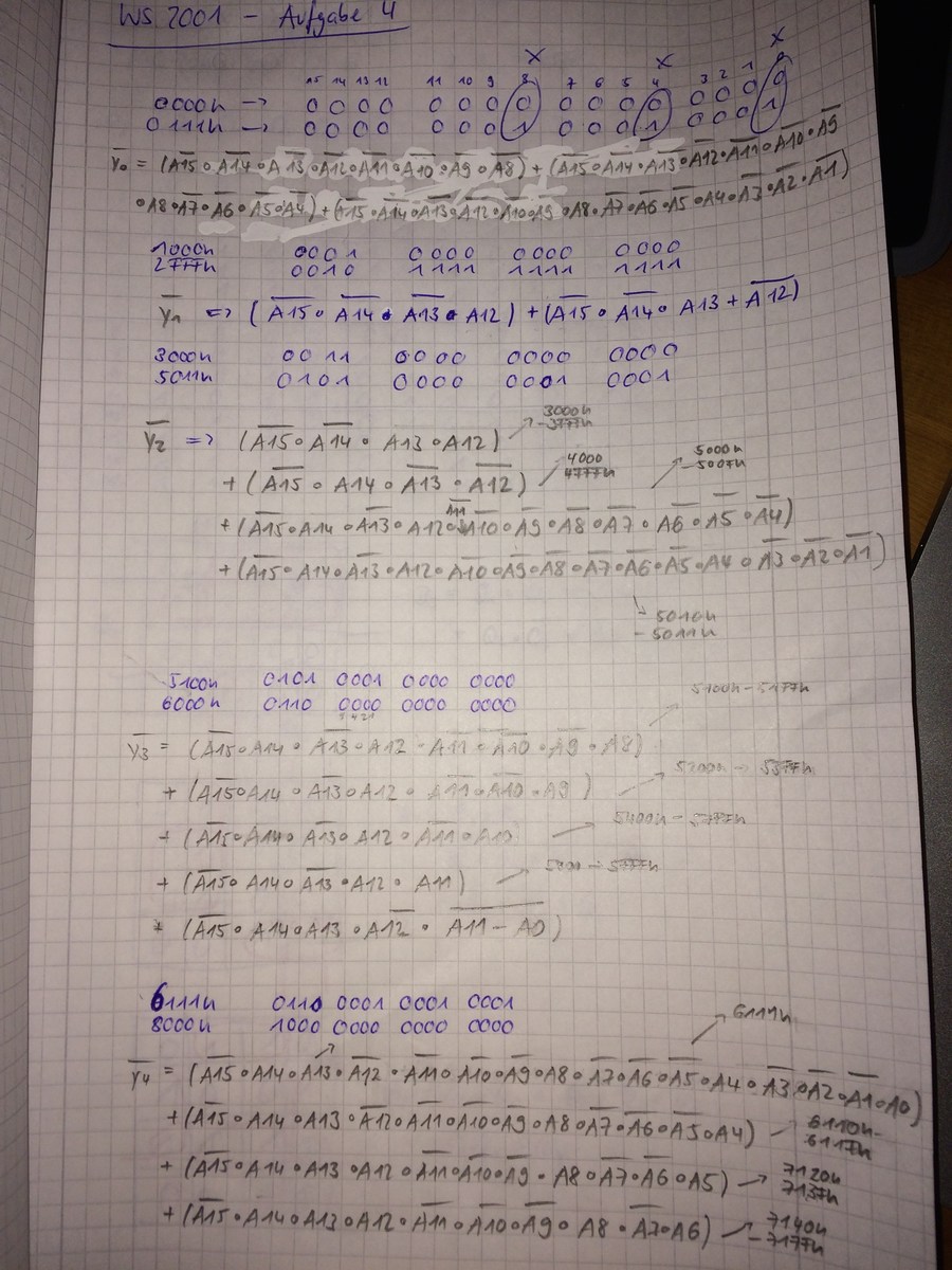

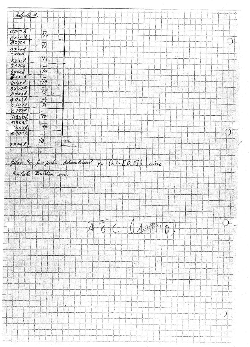

habe hier eine Aufgabe bekommen, in der wir die Adressbereiche in
Boolsche Funktionen umwandeln sollen. Nun habe ich probiert diese
umzuwandeln und bekomme riesige Terme raus.
Stimmt das soweit oder mache ich etwas falsch?
Vielen Dank und Grüße
Marco

Nachdem die Bereiche maximal idiotisch gelegt sind, ist es kein Wunder,
dass da so ewig grosse Formeln für die Selektion rauskommen ;) Ohne
jetzt aufs Bit genau die Formeln angeschaut zu haben, sieht dein Ansatz
aber generell richtig aus, dass man die Bereiche immer weiter verfeinert
und die Einzelteile zusammenodert (ala 3000-3fff + 4000-4fff + 5000-500f
