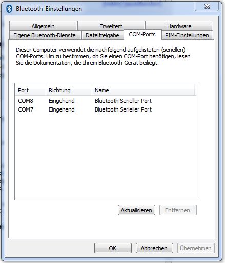

Ich habe in den Bluetooth einstellungen bei den Com ports folgende Daten
gefunden (siehe Anhang).
Wenn ich mit Hterm versuche mich mit ComPort 8 zu verbinden, klappt
zumindest das empfangen, eine Verbindung mit ComPort 7 ist gar nicht
erst möglich.
Auf dem beigefügten bild steht des Weiteren, dass beide Ports ausgehend
sind, d.h. ja eigentlich, dass mein PC gar nichts ans Handy senden kann
(es müsste ja ausgehend oder bidirektional sein).
Was kann ich tun, damit ich nun sowohl DAten senden, als auch empfangen
kann, und zwar auf beiden Seiten (PC und Smartphone).

Möglicherweise erfordert die handy App ein bestimmtes Zeichen als
Zeilenende, um diese Zeile überhaupt anzuzeigen. Das kannst du in Hterm
einstellen.
OP #3968290
Hey StefanUs,
genau das war es, jetzt funktioniert alles prima,
ich freu mich schon darauf, wenn endlich mein BT Modul
für meinen MC eintrifft um Tests vorzunehmen.
Bei der App Beschreibung heißt es auch:
[quote]
note :
1.Your data must have a newline. the APP is relying newline to display
data.
[/quote]
