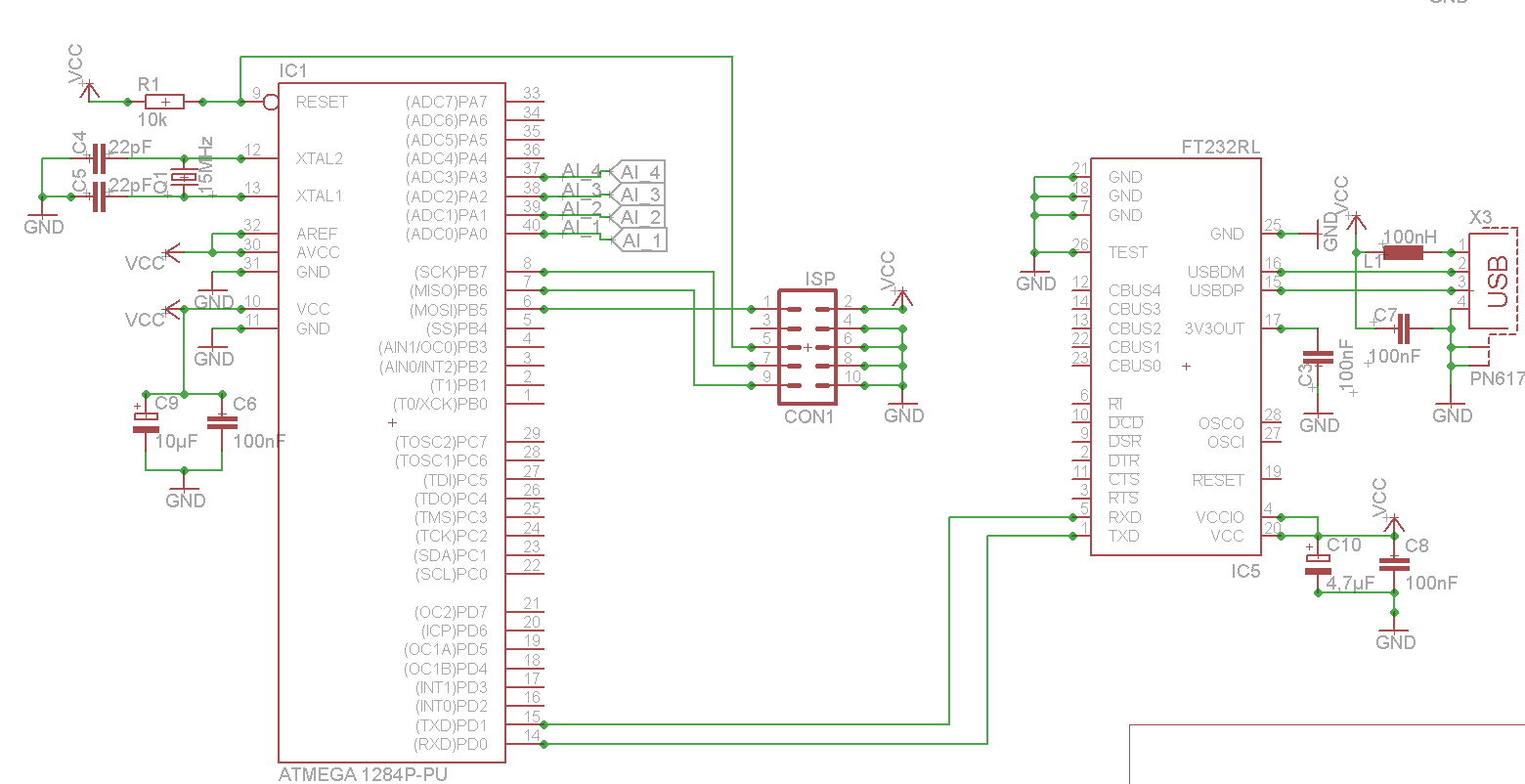

ich bin gerade dabei einen Atmega 1284 auzubauen.
Ich habe bereits googel durchforstet, konnte aber keine 100% Lösung
finden.
Da es mein erstes Projekt ist würde ich gerne mal nachfragen ob meine
Schaltung soweit i.O. ist.
Über den USB kann ich ja beim erstmaligen Einschalten keinen Bootloader
draufladen. Über den ISP kann ich aber den Bootloader drauf laden oder?
Den USB werde ich später zur Kommunikation mit LabView nutzen.
Ja.  Sinnvoll ist es, auch JTAG rauszuführen, falls du mal debuggen
willst.
p.s.: Bildformate (Schaltplan als JPEG => alles „matschig“)
An 3V3OUT vom FTDI MUSS ein Kondensator.
Und dem Atmega würde ich einen Quarz verpassen.
von Pete K. (pete77)
AREF beschalten
Was sollen die riesen Kondensatoren an VCC?
Beschalte mal nach Datenblatt, dafür sind die Dinger da.

von rokit88 (Gast)
- Die 47µF sind laut Datenblatt
- 3V3OUT werde ich mit 100nF noch gegen Masse legen.
Bezüglich Quartz? Der 1284 hat doch einen internen oder?
Ansonsten im Datenblatt vom FT232 steht das der einen 12MHz ausgang an
"OSCO" hat. Kann man den holen, oder lieber ganz Konventionell aufbauen?
und wenn ja, WARUM?
- AREF habe ich total vergessen DANKE!
    --> AREF dann auch auf 5V. Soll ich dann zwischen VCC und "AREF,VCC,
AVCC" noch eine 100nH Spule machen?
Für den 1284 habe ich mich entschieden, da ich auf rn-wissen den
Einsteiger Kurs al gelesen habe und die Schaltung mal als Grundlage
genommen habe.

von holger (Gast)
Nein, hat der nicht. Das ist ein ungenauer RC-Oscillator.
Ne Uhr kann man damit nicht bauen. Und wenn du Pech hast
stimmen diverse Baudraten auch nicht.
Blödsinn, AREF kann man per internem Mux auf VCC schalten.
Der Pin bleibt offen. Nur einen 100n dran, fertig.
Ja, dann musst du die Fuses nur (bei Bedarf) auf „externen Takt“
stellen.
von rokit88 (Gast)
Da es sich mehr um ein festes Projekt handelt, bzw. meinne Sensor Boards
die ich bereits Entwickelt habe alle mit 5V arbeiten, werde ich in
diesem Fall auch dirket die 5V anschließen.
Für die 22pF hole ich Kerko oder?
Mein Quarz hat folgende Daten:
• Frequenz: 15,0000 MHz
• Modus: Grundton
• Cl: 32 pF
• Rsmax: 40 Ohm
• Temperaturkoeffizient: ± 30 ppm
• Frequenztoleranz: ± 30 ppm
• Gehäuse: HC49/U-S
Im Anhang nochmal das aktuelle Layout.
Danke schonmal für die Hilfe.

von dummy (Gast)
AREF ist ja immer noch an VCC.
Da gehört der Pin NICHT dran.
Ja.
Ungünstig zur Erzeugung der üblichen „krummen“ Baudraten.  Ggf. einen
14,7456 MHz nehmen.
Ist aber ein Schaltplan, kein Layout. ;-)
von Thomas E. (thomase)
rokit88 schrieb:
> Des weiteren habe ich ja hier durch USB und ISP ja beide UART belegt.
Wie kommst du darauf? IST hat mit dem UART nichts zu tun.
Jörg Wunsch schrieb:
> Ggf. einen
> 14,7456 MHz nehmen.
18,432 MHz.
mfg.
von rokit88 (Gast)
@ Jörg: Meinte auch Schaltplan und nicht Layout :)
Welche Frequenz den jetzt?
14,7456 MHz oder 18,432 MHz ?
AREF lege ich dann mit 100nF gegen Masse? Und dann über das
entsprechende ADC Register die 5V aktivieren? Wenn ja, wie?
Klar ist das ich dann max 5V messen kann.
Beides sind Baudratenquarze. Der Contrller kann bis 20MHz getaktet
werden. Also spricht nichts gegen den höheren.
Genau. In diesem fall stellst du AVcc als Referenz ein.
