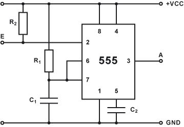

TFA Dostmann elektronischer Timer 38.2013 Habe mich informiert und eine Schaltung Gefunden .Ist das das Richtiege Schaltbild für meinen Timer? Grdstzl ja, ier ist alles erklärt: http://www.elektronik-kompendium.de/sites/slt/0310121.htm Es fehlt noch ein Transistor am Eingan um aus den 1.5-3V eine Triggerspg zu erzeugen. Was alternativ reichen könnte, ist ein RC Glied (R als Poti um die Zeitkonstante einstellen zu können), welches die Piepsspg glättet, damit einen Darlington transistor zu schalten, der dann ein Relais steuert (Collectorschaltung, RC Glied -> google). Klaus.
