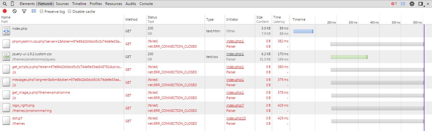

ich stehe gerade vor folgendem Rätsel:
Ich benutze zum Surfen in erster Linie den SR-Ware Iron (ist ein
Abkömmling vom Chromium) auf Win7x64-PCs. Seit heute Abend kann ich
allerdings auf die phpMyAdmin-Seite (https://mysql-w116.ssl.goneo.de/)
meiner MySQL-Datenbank bei Goneo.de nicht mehr zugreifen. Es steht dort
immer "Warten auf ...".
Wenn ich mir die Netzwerkanalyse sehe, finde ich soetwas wie im
angehängten Bild vor. Gelegentlich kann er auch mal die eine oder andere
Datei laden, aber nur in einem von 100 Versuchen kann die Seite auch
angezeigt werden. Fehlerfrei aber sogut wie nie!
Interessant ist allerdings, dass dieses Phänomen NUR auf der einen Seite
und auf ALLEN Rechnern (mit verschiedenen Versionen des Iron) im Haus so
passiert. Internet Explorer wie auch Firefox laden die Seite aber
vollkommen ohne Probleme und im Netzwerk-Log dieser beiden Browser
gibt's auch keine Unregelmäßigkeiten.
Jetzt hab ich schon an Proxy-Probleme gedacht, aber da ist nichts
eingestellt. Den Browser neu installieren brachte auch keinen Erfolg...
"have you tried turning it off and on again?"
(https://www.youtube.com/watch?v=nn2FB1P_Mn8) ohne Erfolg
Kann mir jemand vielleicht einen Tip oder auch nur eine Idee geben, was
genau hier das Problem sein könnte?
Vielen herzlichen Dank für alles was an Antwort kommt, und wenn es auch
nur Mitgefühl ist ;-)
Wie benimmt sich denn ein normaler Chrome (ggf portable nehmen wenn Du
den Rechner nicht zu sehr durcheinander bringen willst)?
In der letzten Zeit gab es einige Chrome/Chromium und Firefox Versionen
bei denen die SSLv3-Funktionalität auf eine zu brachiale Weise
stillgelegt wurde, evtl hängt das damit zusammen.
Das kann (speziell bei Chrome) auch an kaputten Cookies liegen. ggf. mal
die Cookies für die Domain alle löschen und dann wieder neu bei
phpmyadmin einloggen.
Auch Adblocker können das verursachen.
