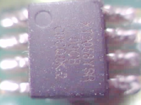

n'Abend, im (defekten) Ladegerät meines Akkus (LiIon) einer E-Zigarette sitzt ein einziges IC im SO8, das mit XT2058 beschriftet zu sein scheint. Leider finde ich im WEB keinerlei Informationen, was das sein könnte... Hat jemand eine Idee? Schönen Abend, Falk
Sieht wohl dünn aus mit Vorschlägen. Ich habe zwar so einige Vermutungen, was das sein könnte, kann aber die Bezeichnung nicht umschlüsseln. Aber vielleicht kann dir geholfen werden, wenn du die vermutlich einfache Schaltung abzeichnest und hier postest? PdG

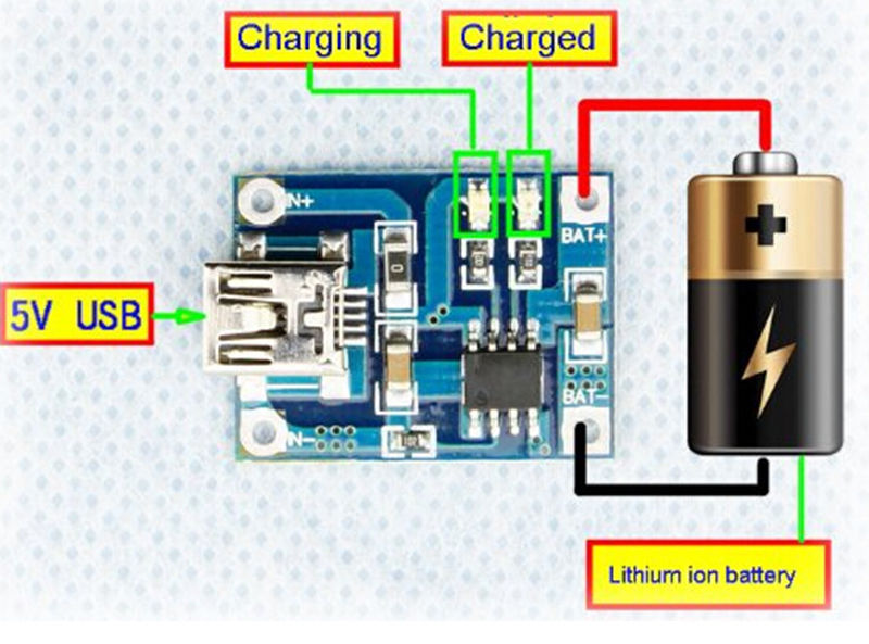

Hallo Lithium 800mA XT2058 lineare Lademanagement IC https://translate.googleusercontent.com/translate_c?depth=1&hl=de&ie=UTF8&prev=_t&rurl=translate.google.com&sl=zh-CN&tl=de&u=http://detail.1688.com/offer/41352178077.html%3Fspm%3Da261b.7155349.1996864725.112.RLYFEM&usg=ALkJrhjxln_2pesp_3qa6xZdKFQkd-7c6A dürfte so ähnlich sein wie die hier benuzten IC´s http://www.ebay.de/itm/1Pcs-5V-1A-Mini-USB-Lithium-Batterie-Charger-Board-Module-Nouveau-/321538051880 Gruß
guckst du hier: http://dlnmh9ip6v2uc.cloudfront.net/datasheets/Prototyping/TP4056.pdf Kannst ihn durch einen max1555 ersetzten, allerdings ohne Ladekontrollanzeige usw. Macht aber vom Prinzip her das gleiche. Torsten
Moin, ich habe einige dieser "Ladeadapter" hier, in 3 verschiedenen Varianten. Einer hat das vom OP angesprochene IC (ein Adapter von Kanger). Ein anderer hat ein IC mit mehr Pin's, YR1102 als Aufschrift, wobei da nur Pullover als Google-Suchergebnisse kommen. Die anderen haben alle ebenfalls ein 8-Pin SOIC, allerdings ohne Aufdruck. Diese haben zusätzlich noch ein als Q1 bezeichnetes Teil im SOT-3 Package. Bin gerade dabei von ersterem und letzterem einen "Schaltplan zu erzeugen". Meine Vermutung ist das es sich dabei entweder um einfachste Laderegler handelt, oder aber um eine simple Komparator+Schalt-Transistor Anordnung. Diese Vermutung kommt daher das ja schon die Akkus selber "Intelligent" sind. Soll heissen, sie schalten ab wenn die Kapazität erschöpft ist, signalisieren das aber mit der LED im Taster. Diese Akkus kann man auch An-/Abschalten ("Kindersicherung"). Soll heissen, die haben bereits einiges an Logik drin, wozu noch das Laden extern machen? Grüße, Chris
