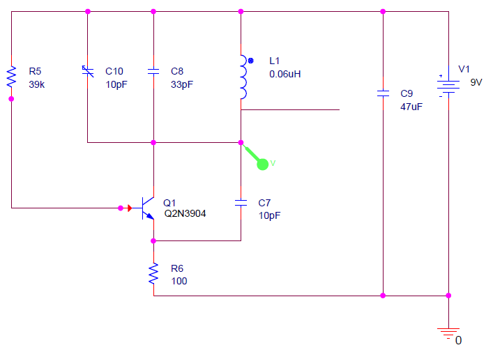

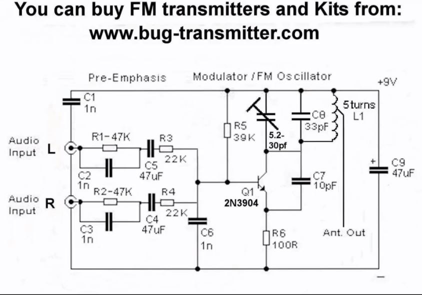

ich hoffe, dass ich hier zu meinem Problem Hilfe finden kann.
Prüfungsbedingt muss ich mich mit dem Thema Frequenzmodulation genauer
auseinandersetzen. Beim Surfen im Netz bin ich auf einen sehr einfachen
UKW-Sender aufmerkam geworden (siehe Bild).
Diesen würde ich gerne mit PSpice simulieren.
Soweit habe ich ihn mit PSpice umgesetzt, allerdings erst mal ohne
Audio-Eingang. Ich wollte erst mal schauen, ob mein Schwingkreis auch
funktioniert.
Er schwingt auch, allerdings nur sehr kurz, da die Schwingungen sehr
gedämpft werden....aber wieso?
Was habe ich falsch gemacht?
Ich muss gestehen, dass ich kein PSpice Experte bin und es sehr gut
sein, kann, dass ich was falsch eingestellt habe bzw. nicht beachtet
habe.
Oder habe ich was falsch dimensioniert?
So wie ich das sehe, dient Kondensator C7 zur Stabilierung des
Schwingkreises. Stimmt hier was nicht?

#3972286
Ich tippe auf eine Mischung aus Colpitts- und Hartley-Oszillator in
Basisschaltung. Siehe bei Kendelbacher DJ9TU, Menu Generatoren
http://www.kendelbacher-ms.de/index.html
Frank Riedel schrieb:
> Kondensator C7 zur Stabilierung des Schwingkreises.
C-gesamt im Kreis deiner Schaltung ist kleiner als im Original. Vllt.
hilft es, C7 in deiner Schaltung ebenfalls kleiner zu machen, damit das
Verhältnis wieder stimmt und die Amplitude über Q1 größer wird.
#3972320
Vielleicht bringts auch was den fehlenden C6 noch einzusetzen, so daß
die Basis HF-mäßig auf Masse festgenagelt wird. Das Rückkopplungssignal
wird ja bei der Basisschaltung am Emitter eingekoppelt, die Basis muss
dann als Bezugspunkt dafür auf festem Potential stehen.
#3972353
Hallo Frank
Das ist ein Colpitts-Oszillator in Basisschaltung. Ohne C6 wird er
definitiv nicht schwingen. Manchmal kann man C7 weglassen, falls der
Transistor selber genügend Kollektor-Emitter-Kapazität hat. Die
Schaltung ist als Oszillator für Frequenzen im UKW-Bereich häufig zu
finden.
Häng eventuell auch mal die asc-Datein an, dann können wir/andere die
Funktion nachvollziehen.
Gruß,
Bernd
#3972378
Bringt mit Sicherheit etwas, habe ich völlig übersehen. Na ja, Bernd ist
halt ein Profi. In vielen Schaltungen gibt es noch ein C zw. +Ub und -Ub
bzw. Masse, hier also parallel zu Elko C9. Damit wird nicht nur HF vom
Netzteil abgeblockt, es wird auch HF-mässig der ausgangsseitige Weg des
Wechselstromes (über Q1 und den LC-Kreis) geschlossen.
OP #3973713
erst mal vielen Dank für die hilfreichen Beiträge!!
Die Seite vom Kendelbacher ist sehr informativ!
Auf den Colpitts-Oszillator war ich bei meiner Recherche auch schon
aufmerksam geworden. Ich war mir nur nicht sicher, ob meine Schaltung
auch dem Colpitts zu zuordnen ist, da beide Schaltungen nicht 100%
übereinstimmen.
Beim Colpitts kommt ja ein Spannungsteiler aus 2 Kondensatoren zum
Einsatz, wobei das Rückkopplungssignal zwischen diesen beiden
Kondensatoren entnommen wird. Aber anscheinend ist dieser
Spannungsteiler nicht notwendig und es klappt auch mit einem
Kondensator, wie bei meiner Schaltung. Jedenfalls ist bei Youtube ein
Video zu sehen, wo diese Schaltung nachgebaut wird und sie scheint auch
zu funktionieren:-)

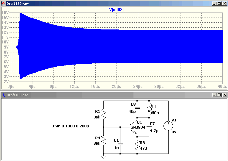

#3973930
Die Originalschaltung hat mit ~90mA einen recht hohen Stromverbrauch,
deshalb hab ich die Bauteile etwas anders dimensioniert.
Es schwingt jedenfalls problemlos an und die Amplitude pendelt sich dann
auf einem etwas niedrigeren Niveau ein.
C7 und C8 bilden den kapazitiven Spannungsteiler.
#3974005
Hallo Frank
Bei der Simulation von Oszillatoren muss man PSpice zwingen, mit kleiner
Zeitauflösung/Schrittweite zu rechnen. Bei meiner Simulation ist das auf
200ps begrenzt. Falls er auch mit großer Schrittweite anschwingt, kann
die Frequenz deutlich abweichen.
Gruß, Bernd

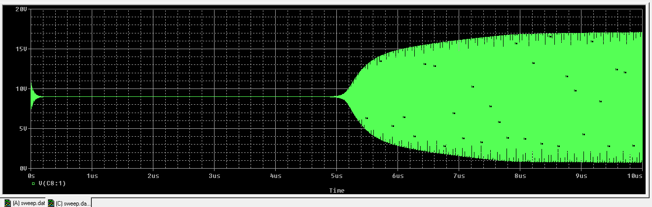

OP #3975163
Hallo Bernd,
peinlich...peinlich....jetzt habe ich meinen Fehler gefunden:-)
Jetzt schwingt alles wie es soll....bzw. hat es eigentlich schon
immer....ich habe einfach den relevanten Zeitraum zu klein gewählt.
Unter 1us gibt es eine gedämpfte Schwingung....dann schaukelt sich ab
5us alles wieder hoch und schwingt mit der Resonanzfrequenz (siehe
Bild).
