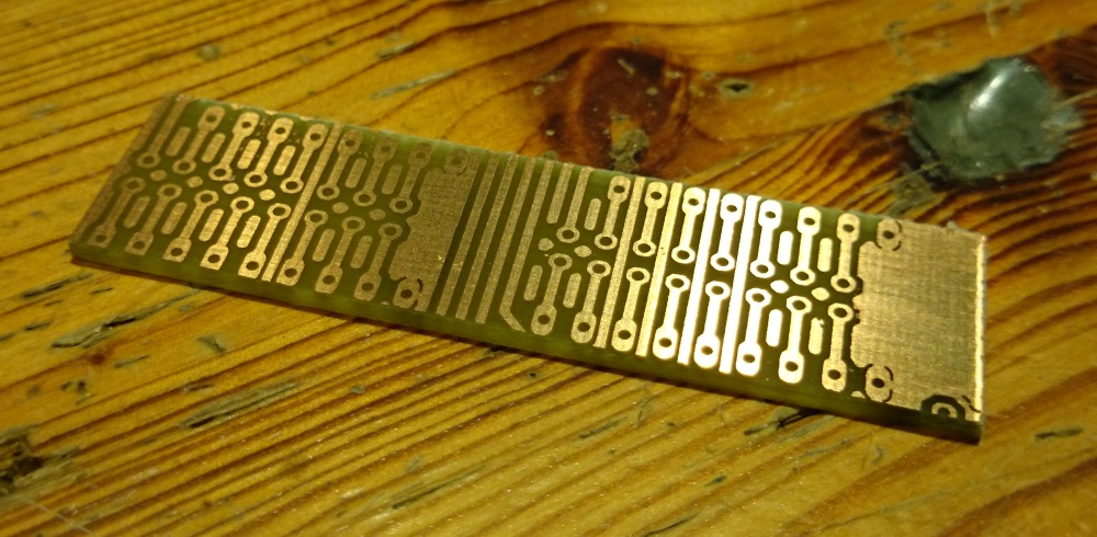

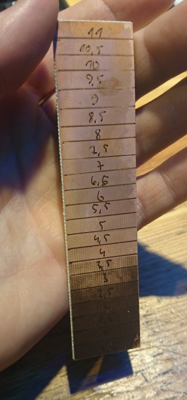

Ich dachte ich gebe meine Erkenntnisse mal eben an die Nachwelt weiter:
Nachdem ich lange erfolgreich mit 5mm LEDs (100 LEDs, 90s
Belichtungszeit) belichtet habe wollte ich nun mal eine Highpower-LED
ausprobieren.

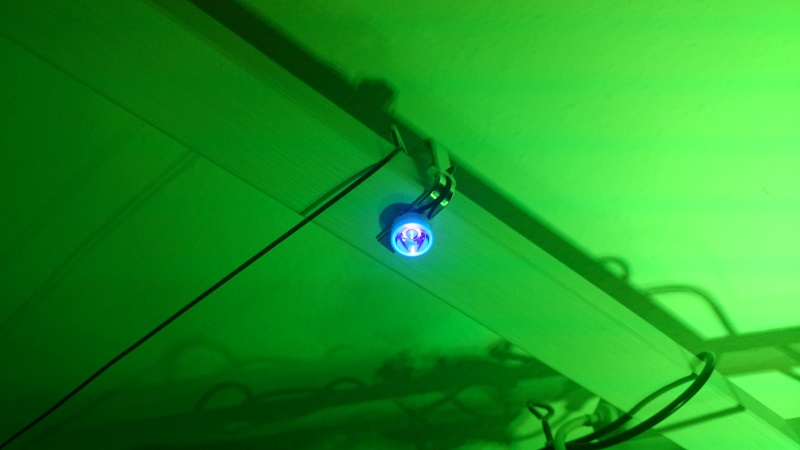

Die LED ist eine 3W 395nm UV-LED mit 5° Optik davor. Im Abstand von ca.
1 1/2m zur Auflagefläche erzeugt sie einen gut Europlatinengroßen
Leuchtfleck. Die LED klebt mit doppelseitigem Klebeband auf einer
Laubsägezwinge, das reicht insgesamt aus um die Wärme ausreichend
abzuleiten.
Bei 700mA Bestromung ergab sich eine Belichtungszeit von 6 Minuten
(siehe Teststreifen)
Mit einer 365nm LED wäre die Belichtungszeit möglicherweise noch
wesentlich kürzer, diese kosten allerdings mehr als 5 mal so viel. Mag
das mal jemand testen? ;-)

von Paul (powl)
Fragezeichen schrieb:
> Warum sollte es gemäß dem letzten Satz bei 365nm schneller gehen?
Ja dann war das quatsch, hatte irgendwas um die 360nm als optimale
Wellenlänge in Erinnerung.

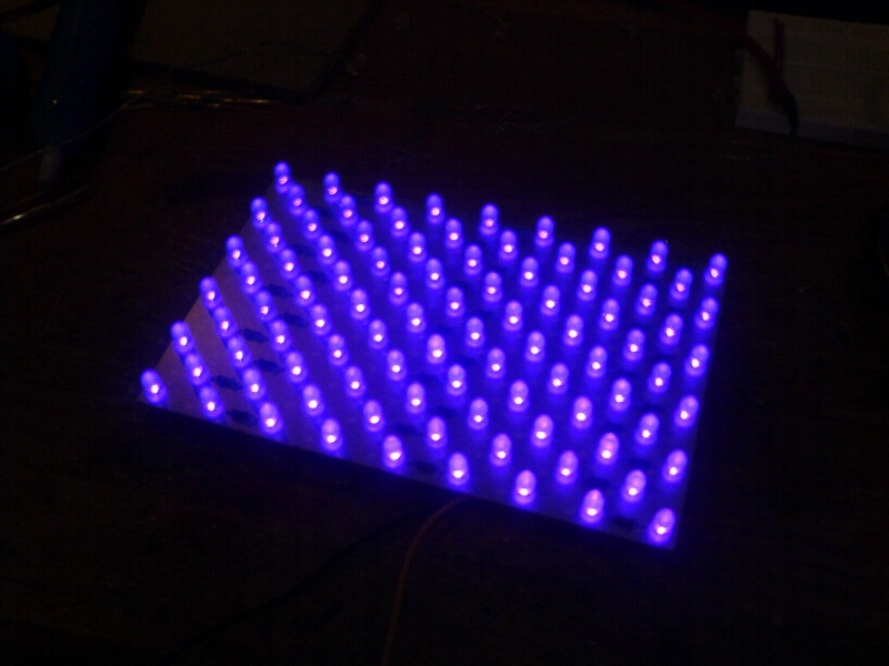

Mein "100LED"-Belichter ist leider irgendwann mal teilweise kaputt
gegangen, außerdem hatte er die Angewohnheit, dass die Belichtungsstärke
in der Mitte wesentlich stärker war als außen. Man hätte die LEDs für
eine möglichst konstante Beleuchtungsstärke überall von innen nach außen
progressiv anordnen müssen. Das mit der Highpower LED wollte ich einfach
mal ausprobieren um schnell und einfach zu einem guten Ergebnis zu
kommen.

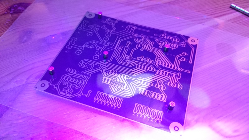

Das Layout habe ich übrigens nur einfach auf auf eine Overheadfolie mit
dem Laserdrucker gedruckt und die Folie lose aufgelegt und nur an den
Seiten beschwert. 16mil Leiterbahnen kann man so locker und ohne viel
Stress ätzen. Belichtet habe ich hier 10 Minuten da die Overheadfolie
noch offenbar mal einiges vom UV-Licht geschluckt hat und der Versuch
mit 6min nicht hingehauen hat.
abzuleiten.
Was spricht denn gegen eine richtige Montage auf einen Kuehlkoerper ?
von Paul (powl)
> abzuleiten.
Irgendwie habe ich gerade nen ganz krasses Deja Vue bei deinem Post.
Nichts spricht dagegen. Gegenfrage: was spricht dafür? Die Laubzwinge
ist gleichzeitig Kühlung und Befestigung. Absolut zweckmäßg.

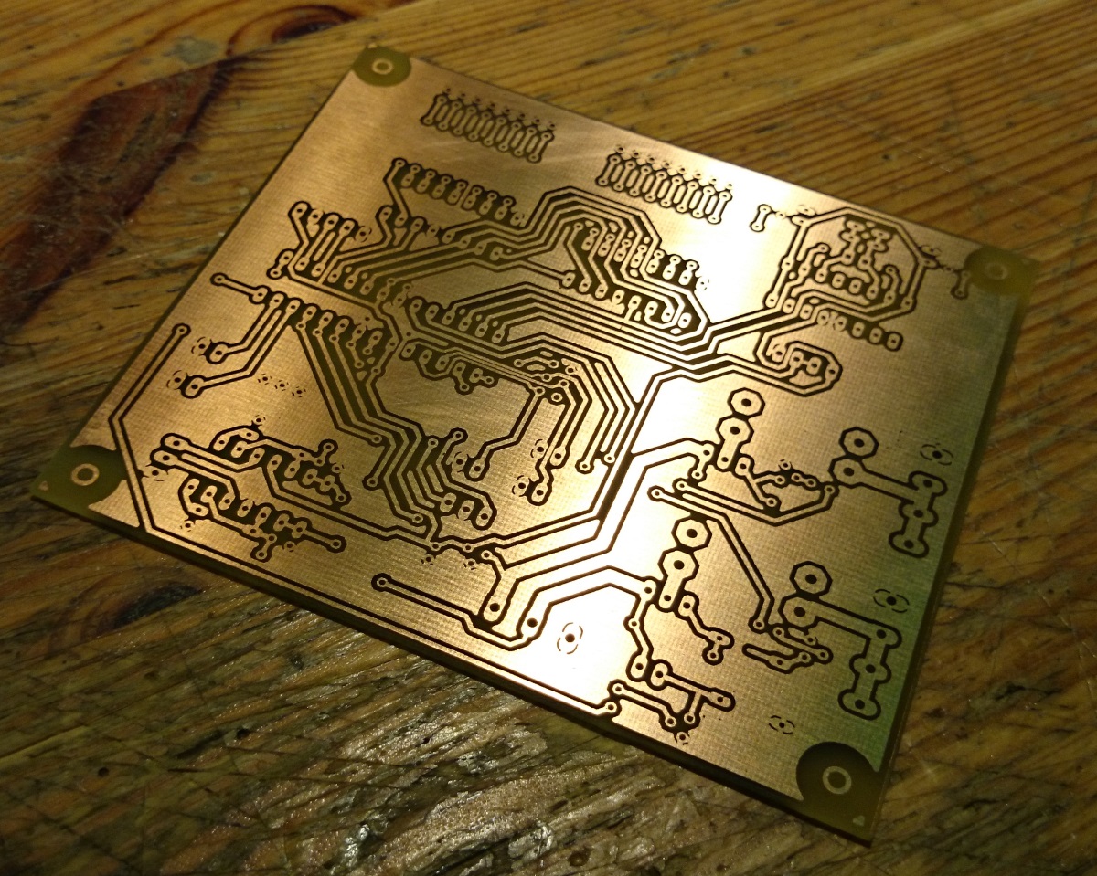

So, hier mal die erste richtige Platine.
Erkentnisse bisher:
- Der Laserdrucker druckt viel zu lichtdurchlässig, die schwarzen
Flächen sind von einem Sprenkelmuster durchsetzt. Mit einfachem Film
wird ein erheblicher Teil des schwarzen Bereichs angeätzt so dass man
auf der Platine hinterher im Gegenlicht sogar das Sprenkelmuster wieder
erkennt.
- Brauchbare Ergebnisse bekommt man, indem man zwei Filme
übereinanderlegt und mit Sekundenkleber fixiert. Trotzdem kommt
punktweise noch Licht durch. Da wo die Magnete auflagen hat der Fotolack
noch sichtbar besser geschützt. Ideal wären wohl 3 Lagen. Je nach
Drucker.
- Welligkeit des Films ist nicht so schlimm da die Lichtquelle nahezu
punktförmig und 1,5m entfernt ist aber sollte dennoch vermieden werden.
Z.B. mit kleinen Magneten die den Film auf die Platine klemmen.
- Die Entwickler-Lösung ist ziemlich anfällig! Bereits nachdem sie einen
Tag rumstand und ein.. zwei mal benutzt wurde hat sie nicht mehr
funktioniert. Um alle Parameter gleich zu halten setze ich sie fast
jedes mal neu an.
- Hitze und stetiges Umrühren beschleunigen die Wirkung der NaPs-Lösung
enorm
- Im Randbereich der Platine war die Belichtungsintensität schwächer
weshalb hier der Entwickler nicht richtig gewirkt hat und das NaPs seine
Mühe hatte, sich durch den nur löchrigen Fotolack durchzufressen. Das
kann man mit einem blickdichteren Film (3. Lage) und längerer
Belichtungszeit aber sicher noch kompensieren.

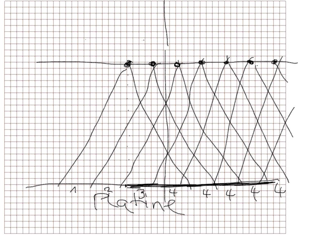

In Zukunft würde ich wieder auf 5mm LEDs zum belichten gehen. Insgesamt
hat man hier auch mehr Lichtleistung als aus einer einzelnen Highpower
LED und die Verteilung ist geschickter. Vielleicht forsche ich mal, wie
das ideale Verteilungsmuster der LEDs sein müsste um überall - sowohl in
der Mitte als auch im Randbereich - nahezu die gleiche Intensität zu
erhalten.
Gernerell würde ich LED-Belichter wärmstens gegenüber Röhren empfehlen.
Man erspart sich einfach den Ärger mit Unterbelichtung (damit meine ich
das Vorbeischeinen des UV-Lichts am Film, was zu unscharfen Kanten
führt)

von lrep (Gast)
Na, möglichst gleichmäßig.

von Conny G. (conny_g)

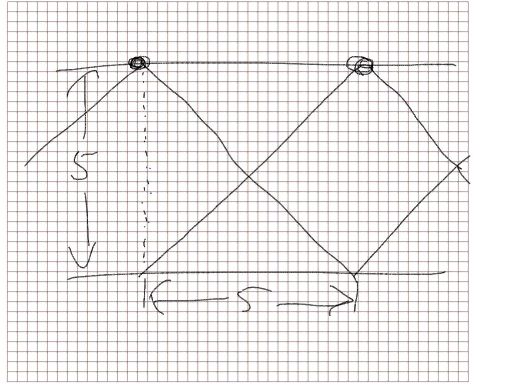

Das Schwächer am Rand liegt wahrscheinlich an der Optik, von der
verschiedenen Länge der Lichtstrahlen kann es bei 5 Grad nicht sein, das
sind nur ein paar cm / Paar Prozent und selbst im Quadrat bleiben das
ein paar Prozent.
Vermute eher, dass die Ausleuchtung am Rand schlecht ist, es wird ja
eine Abstrahlung von 120 Grad auf 5 Grad gestaucht, das erscheint mir
normal, dass am Rand bei den 120 Grad deutlich weniger Licht ankommt.
Hier mal ein x-beliebiges Datenblatt für eine LED, Lichtverteilung auf
Seite 12:
http://www.leds.de/out/media/14014.pdf
Man sieht, dass nach 30% von der Mitte die Lichtstärke stark abnimmt und

Gleichmäßig, ja die Beleuchtungsintensität! Aber nicht die LEDs! :-D
Mein 100LED-Belichter hat eine gleichmäßige Anordnung der LEDs. Das
führt aber dazu, dass die Lichtintensität in der Mitte deutchlich höher
ist als am Rand. Ist ja klar, die Mitte der Platine kriegt Licht von den
LEDs aus der Mitte + ein bisschen was von den LEDs in allen Richtungen
drum rum ab. Der Randbereich der Platine kriegt nur Licht von den LEDs
vom Randbereich und nur wenig dem umliegenden Bereich (mitte) ab.
Ganz einfach: die Fläche mit den LEDs muss 1-2 Reihen größer sein als
die Platine, dann müsst es passen.
von Mike A. (Gast)
Und in der Mitte müssen weniger sein, weil sich da sowieso das Licht von
denen außen rum aufaddiert. Üblicherweise verwendet man für ein
gleichmäßig beleuchtete Fläche 4 Lichtquellen, deren Höhe über der
Fläche so gewählt ist, dass das Feld möglichst gleichmäßig ausgeleuchtet
ist, d.h. so dass sich in der Mitte der 1/R²-Effekt gerade mit dem
Summeneffekt der 4 Lampen aufhebt.
von bernte (Gast)
hallo Paul
könntest du dein platinen-layout für den "100led" belichter mal
einstellen
ich such schon einen weile eine gute vorlage für 5mm leds
danke
von Paul (powl)
Das habe ich nicht mehr, das Projekt war von 2009 ;-). Ich habe aber
einfach immer 3 LEDs in Reihe mit einem Vorwiderstand geschaltet und das
ganze dann an 12V betrieben. Dürfte in eagle schnell zusammengeschustert
sein.
Ich finde das nicht so kompliziert.
Am Rand hat es weniger Lichtstärke, weil weniger der Lichtkegel
überlappen. Also hängt es vom Abstrahlwinkel, dem Abstand der LEDs
zueinander und dem Abstand zur Platine ab.
Die Lichtstärke ist überall einigermaßen gleichmäßig wo die gleiche Zahl
LEDs einstrahlen. Sie beginnt dort schwächer zu werden, wo erstmal ein
Lichtkegel einer LED am Rand fehlt.
Nur mal mit 90 Grad Abstrahlwinkel, 5cm Abstand zu Platine und ein
LED-Abstand von ca 10 gerechnet, dann überlappen sich immer genau 2
Lichtkegel und ab der Mitte der linken LED in der Zeichnung wird das
Licht schwächer.
Wenn man nun größeren Abstrahlwinkel, kleineren Abstand der LEDs oder
größeren Abstand zur Platine hat (oder mehrere davon), dann überlagern
sich mehrere LEDs als 2 und der Punkt ab dem sich die Lichtstärke am
Rand abschwächt wandert nach innen.
Also muss man am Besten die Überlagerung der LEDs so berechnen, dass man
weiß wieviele Lichtkegel sich relevant überlagern und am Rand soviele
Reihen gegenüber der Europlatine zugeben, dass im Bereich dieser die
Überlagerung konstant bleibt.
Wenn ich mir das recht überlege... Je mehr Lichtkegel sich überlagern,
desto mehr Rand muss ich zugeben.
In meinem Beispiel braucht es nur eine Reihe mehr, weil sich nur 2 Kegel
überlagern müssen. Sollte an einem Punkt der Platine noch die
übernächste LED eine Rolle spielen, muss ich 2 Reihen zugeben usw.
M.e. Ist das umso besser steuerbar desto weniger Überlappung man hat,
also engerer Abstrahlwinkel (bei größerem Abstand zur Platine) oder
kleinerer Abstand zur Platine.
Deshalb würde ich auch vermuten, dass bei Deiner Belichtungskonstruktion
der Abstand von LEDs zu Platine zu groß ist, weil genau dann der
"unscharfe Rand" größer wird und nicht nur ein Rand ist, sondern weit in
die beleuchtete Fläche hineingeht.
Angenommen die Leuchtfläche hat 10x16cm und der Abstand der LEDs ist 2
cm und sie haben einen Abstrahlwinkel von 45 Grad und der Abstand
zwischen LEDs und Platine beträgt 10cm. Dann geht der Kegel von der
senkrechten jeder LED alle 4 cm um 2cm zur Seite, bei 10cm Abstand also
um 5 cm.
Setzt man das in Relation zum Abstand der LEDs, dann wird also ein Punkt
mitten in der Fläche von 4-5 LEDs beleuchtet, nur auf einer Achse. Also
2 links, 2 rechts oder eine genau drüber und 2 links, 2 rechts.
Also fehlt ab 3-4 cm vom Rand eine LED, ab 2 cm vom Rand bereits 2.
Sieht man diese 3-4cm auf jeder Seite (!) im Verhältnis zur Breite der
Europlatine, dann ist das schon mehr als die Hälfte der Breite. Oder
anders gesagt, es gibt nur 2-4cm in der Mitte, die mit der vollen
Lichtleistung belichtet werden.
Man müsste als am Rand 2-3 Reihen LEDs (4-6cm) LEDs hunzufügen um auf
der Breite der Platine die volle Lichtstärke zu haben.
Wenn man den Abstand Licht-Platine verringert, wird die Überlappung
weniger und es braucht weniger "Überstand" an LEDs. Aber man muss
aufpassen, dass das Licht noch homogen bleibt.
Hier sieht man es wie breit der Rand ist, innerhalb von 4 cm nimmt die
Anzahl LEDs, die einen Punkt beleuchten von 4-5 auf 2-3 ab.
